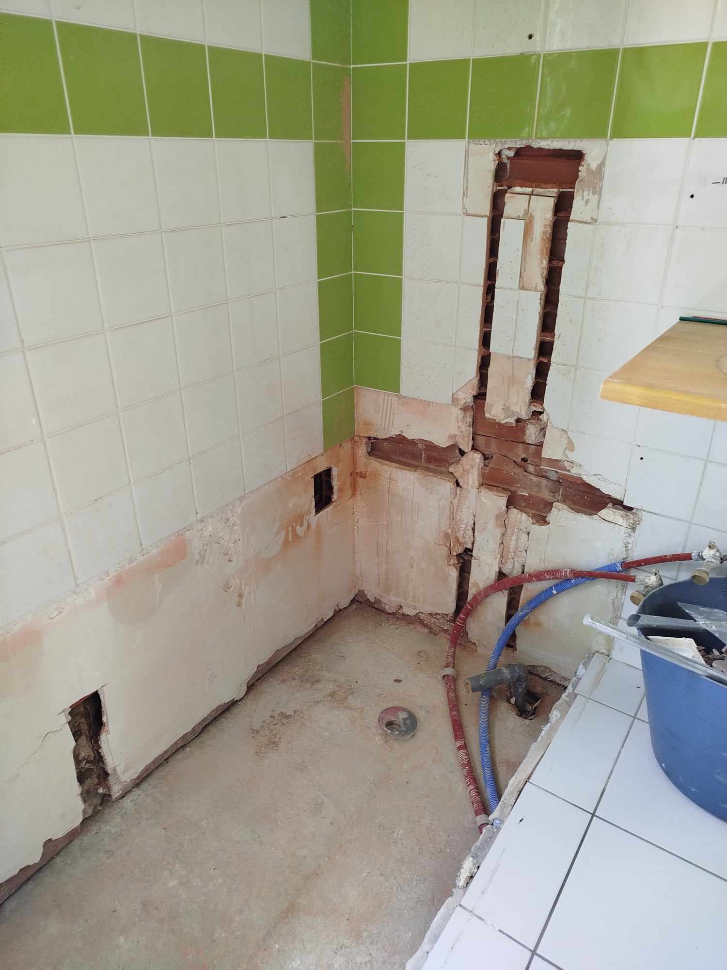

Nous posons un receveur en remplacement d'une baignoire.
La partie basse du mur est donc vierge de carrelage, et je souhaite apposer du wedi 4mm pour compenser l'épaisseur avec le carrelage posé en partie haute du mur (au-dessus de l'ancienne baignoire).
-→ Doit on poser le wedi avant ou après le receveur ?
Merci à vous
Isabelle
25/07/2024 à 13h07
Avant : le panneau wedi est étanche, en faisant un cordon de colle 610 lissé entre panneau toute la paroi sera étanche.
Puis Placer le receveur fini avec son compriband contre la paroi en wedi et faire un joint étanche à la colle 610 entre receveur et paroi sur la tranche du Compriband.
