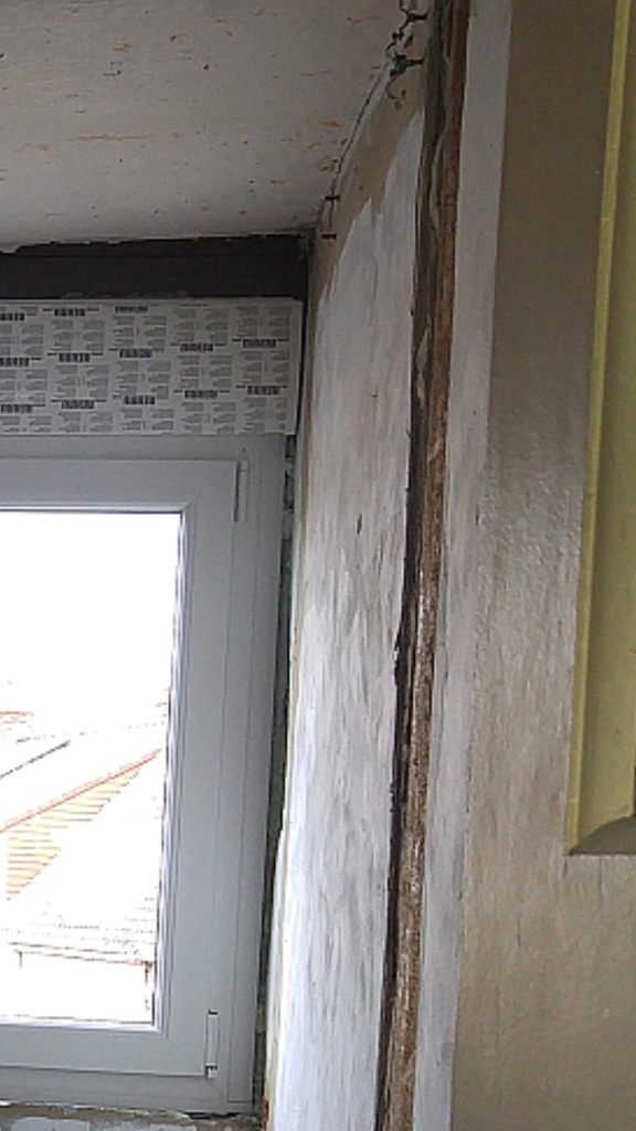

Curieusement, je decouvre aujourd'hui votre produit et ayant quelques contrainte d'espace entre le caisson de mes volets et mes murs béton je me demandait deux choses.
Vous pourrait voir sur mes photos que j'ai une poutre en bois qui soutient mon plancher du grenier, celle-ci date de la construction et comme le béton qui avait etait enduit n'a pas tenu, il fissuré à la jonction avec le mur des deux côtés, alors je me demandais si j'aurais pu mettre sur tout le mur des panneaux de Wedi en 4mm avec biensur un panneau à cheval de chaque côté de la poutre.
Cependant comme mentionné plus haut j'ai très peu d'espace entre mes caissons de volet et mon mur alors mon but etait d'appliquer ce panneau type de panneau, réaliser des bandes d'enduits (lequel conseillez-vous  ?? ) et d'y coller un type de fibre lisse ou papier peint épais. Qu'en pensez-vous  ?

Ps :  - la photo n°1 etait l'enduit beton sur la poutre qui n'a pas tenu.

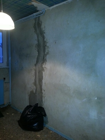

         - la photo n°3 est juste pour montré la poutre dont je parlait et l'espace entre le caisson est le mur mais la photo date, heureusement la pièce n'est plus dans cet état là.

21/09/2017 à 14h09
vous pouvez effectivement plaquer avec du panneau de 4 mm collé en plein à la colle à carrelage.
- avec un panneau face au poteau bois
- avec le panneau qui passe entre mur et coffre de volet roulant
- avec trame autocollante de renfort wedi en largeur 12 cm entre panneaux
- en enduisant avec un enduit base ciment ou acrylique en 2 couches.
