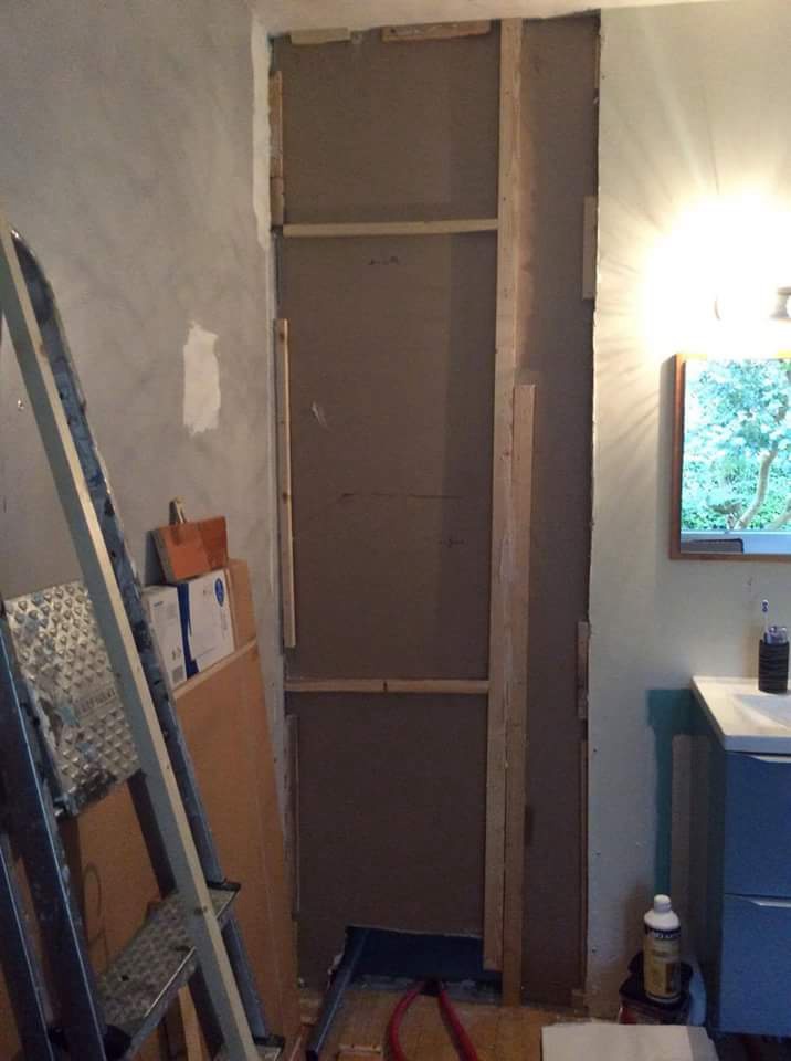

En rénovation, j ai enlevé du placo (80*250) découvrant des tasseaux
l épaisseur de 4 mm était suffisante pour récupérer le mur.
est ce suffisant pour qu une fois carrelés, le tout soit solide?

La photo est ici :

pour vous répondre, Non le 4 mm est trop juste. Le 4 et 6 mm peuvent seulement être collés en plein sur support continu.
Normalement on passe avec du 12,5 sur ossature ( bois ou metal) , mais dans votre cas comme la surface est très réduite un 10 mm suffit.
