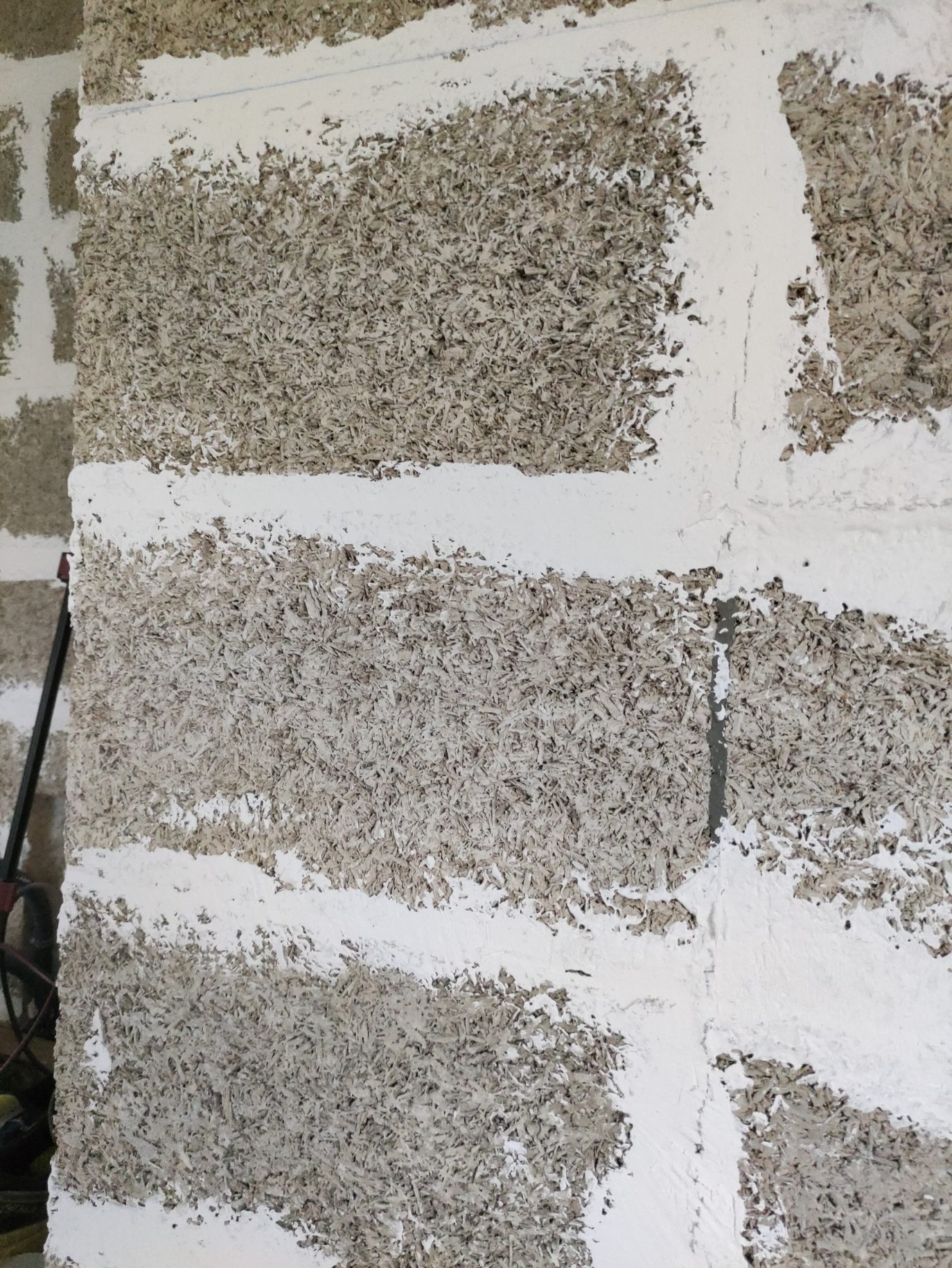

Ma maçonnerie est réalisé en bloc à bancher isospan constitué d'un mélange de bois et de ciment (https://www.isospan.eu/fr/)
Dans les salles d'eaux je souhaiterais coller directement des panneaux à carreler de 6mm sur les blocs (il n'y a pas d'ossature de doublage). Il y a des écarts de planeité (<1cm) entre les blocs et certains joins on été bouché au platre de rebouchage.
Est-il possible de coller directement le wedi dessus avec la colle à carrelage, voir utiliser la pose sur plot pour mur irrégulier mais en 10/12.5mm ?
03/11/2022 à 09h11
Bonjour, je vous recommande ici une pose sur plots de colle C2F type wedi 360. cdt Pvayssie
