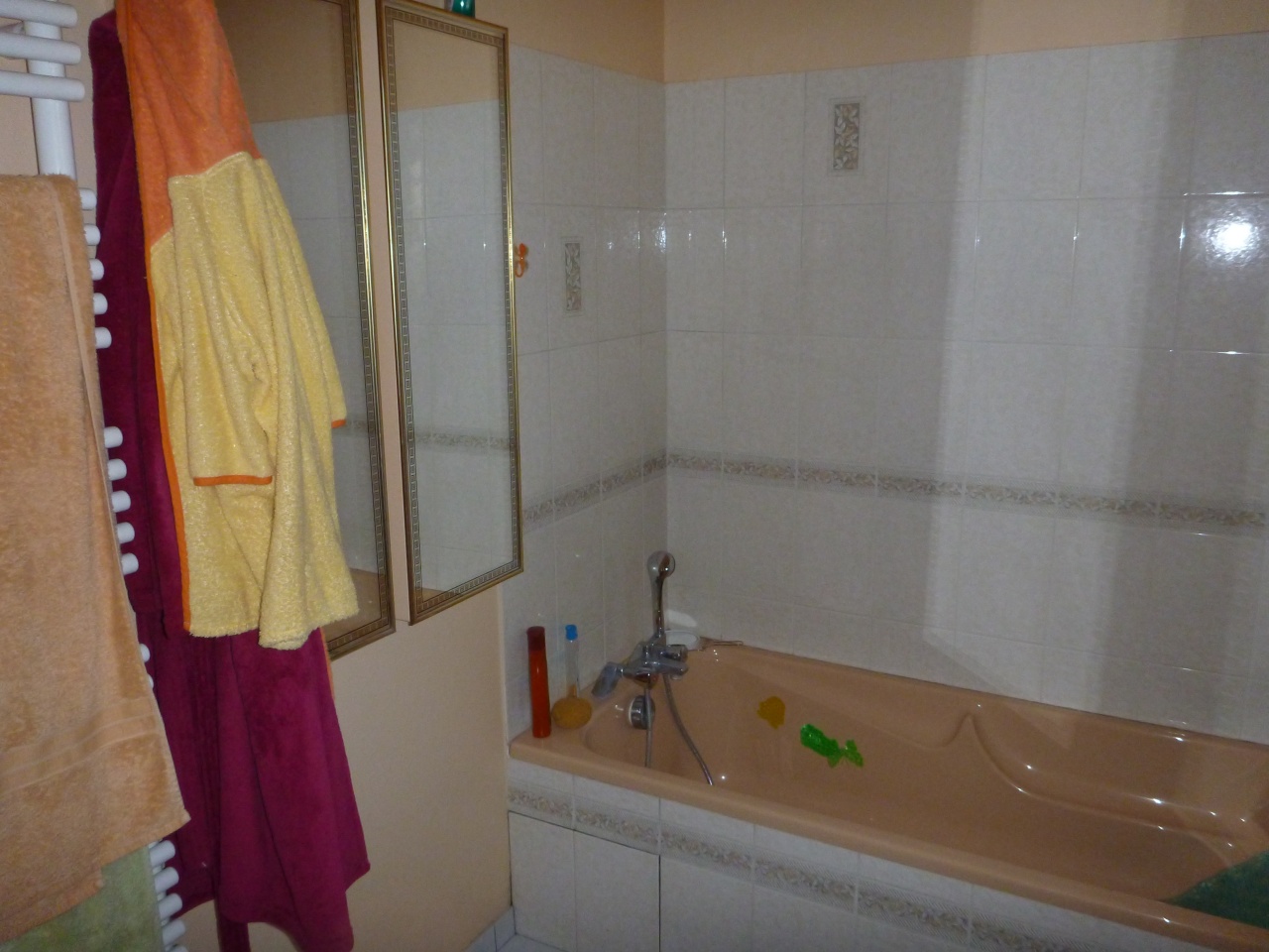

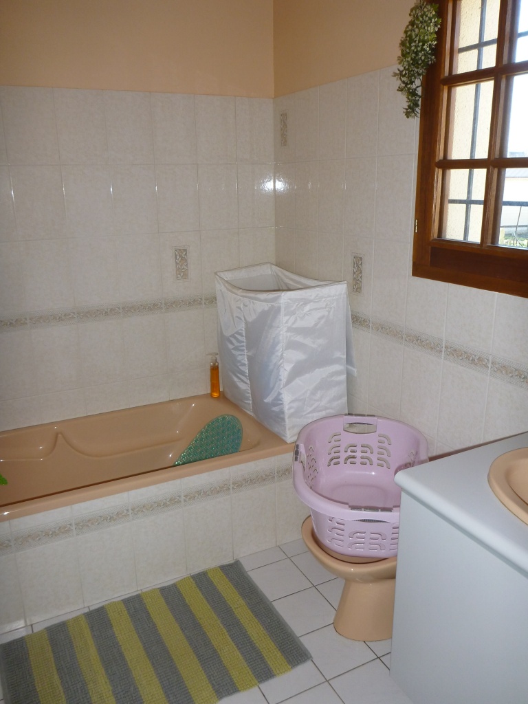

Bonjour, je souhaite refaire ma salle de bain, ma salle de bain est équipée de faïence au mur (pas jusqu'au plafond) je souhaite apposer des plaque de wedi 125x60 par 4mm. Comme vous le savez enlever de la faïence sur du placo est une catastrophe surtout que derrière le placo se trouve le polystyrène de l'isolation de ma maison ...
Premiere question :
- Dois je les coller ou les fixer (cheville placo) sur du BA10 ou 13 alvéolaire ??
 Deuxieme question :
- Je voudrais savoir si je peux fixer les plaques comme suit:
_sur la partie iunférieure du mur: fixer les plaques directement sur la faïence
_  sur la partie supérieure du mur (placo) : mettre des plots de colle entre le placo et les plaques Wedi pour rattraper l'épaisseur de la faience.
Troisieme question :
- Mon carrelage mural est composé de carreaux de 60x40. Est ce que les plaques Wedi une fois fixer, son assez solide ?
Quatrième et dernière question :
J'ai cru comprendre que je ne pouvais pas utiliser de MAP, est ceque la colle à carrelage convient ?

Cher monsieur pour répondre à vos questions:
"Première question :
- Dois je les coller ou les fixer (cheville placo) sur du BA10 ou 13 alvéolaire ?? " :
 La BA10 est un support plan donc on va coller les panneaux wedi. La BA10 est aussi un support poreux qui doit être primarisé.
 " Deuxième question : Je voudrais savoir si je peux fixer les plaques comme suit:"
"_sur la partie inférieure du mur: fixer les plaques directement sur la faïence" :
Oui pas de pbs.
"_  sur la partie supérieure du mur (placo) : mettre des plots de colle entre le placo et les plaques Wedi pour rattraper l'épaisseur de la faience.":
 Je vous conseillerai plutôt de faire des tasseaux en wedi de l'épaisseur de votre faïence entraxe 300 mm. Utiliser le mastic 610 pour coller les tasseaux au mur et les plaques au tasseau en enduisant les tasseaux.
"Troisième question :
- Mon carrelage mural est composé de carreaux de 60x40. Est ce que les plaques Wedi une fois fixer, son assez solide ?" :
Oui c'est correct.
"Quatrième et dernière question :
J'ai cru comprendre que je ne pouvais pas utiliser de MAP, est ce que la colle à carrelage convient ? " :
 Pour le collage de manière générale des panneaux wedi sur support continu toujours utiliser une colle C2S et surtout pas de MAP. Dans votre cas pour la partie au dessus de la faïence on fait une pose sur tasseaux  wedi avec encollage au mastic 610.
