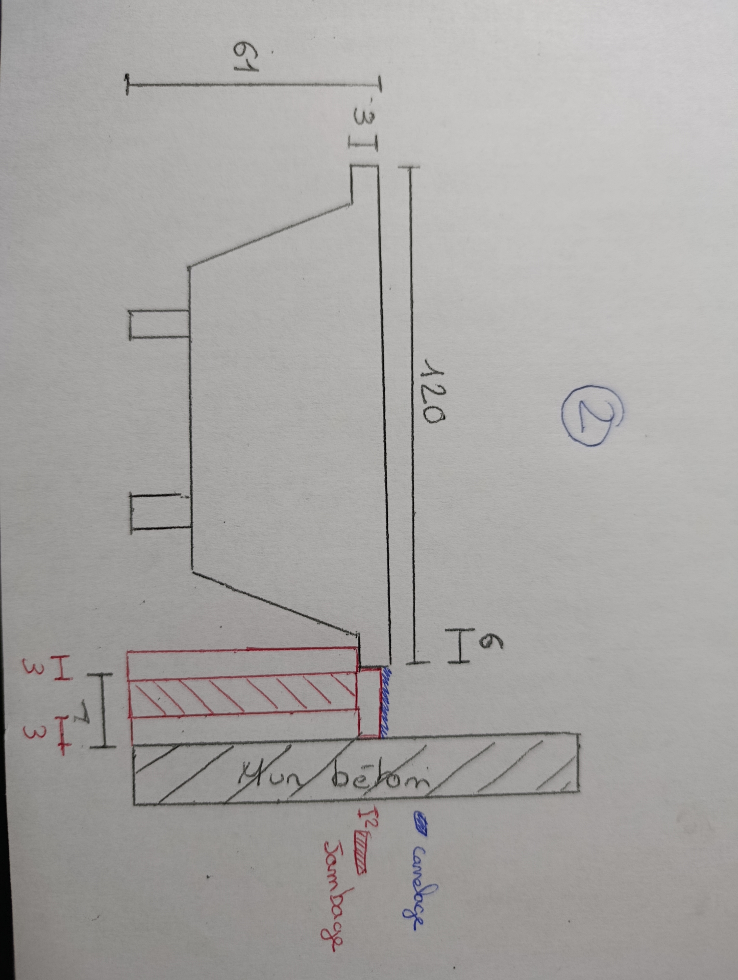

Bonjour, je me permet de réponse au sujet car je n'arrive pas à en créer un nouveau .
Je souhaite faire une petite paillasse sur ma baignoire compact. Elle aura une dimension de 7cm de profondeur par 80 de large .
  • Est ce que le wedi est assez solide pour servir de support périphérique a ma baignoire ? Notamment si quelq'un s'assoie sur le bord de la paillasse ? ( Même si elle est déjà supporter par ses pieds + tasseaux sur les autres murs)
  • Est ce qu'il est judicieux de mettre un panneaux de 10cm d'épaisseur , collé au mur béton d'un côté , puis glisser sous le rebord de la baignoire de l'autre , recouvert d'une plaque wedi en 2cm par exemple et carreler par dessus ( je gère la légère pente avec l'épaisseur de la colle à carrelage ? )
Ou alors
Glisser un wedi de 3 ou 4 cm d'épaisseur sous la baignoire , un autre similaire collé au mur de l'autre côté, le tous relié par des jambages ?
Voir mes 2 shemas . Merci

Personne pour me répondre ??
