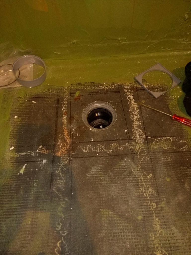

Bonjour, Nous avons collé un receveur à carreler Fundi Primo (120 x 90 x 4 cm) sur un Easy Set (rehausse rectangulaire). Les bandes en coin et en bordures sont collées, et le badigeon a été passé (cf. photo 1).

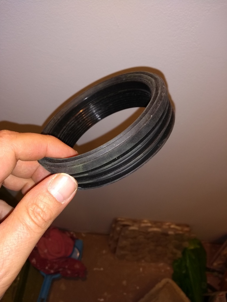

Aïe : j'ai oublié de placer une des pièces de l'écoulement horizontal (DN 50, photo 2) qui vient PAR DESSOUS le receveur, le joint souple avec un pas de vis sur lequel se visse une autre pièce PAR DESSUS ! :-(
- Y a-t-il une solution pour garantir l'étanchéité du bloc sans devoir retirer le receveur, ou faut-il absolument accéder au bloc en dessous pour placer ce collier ?

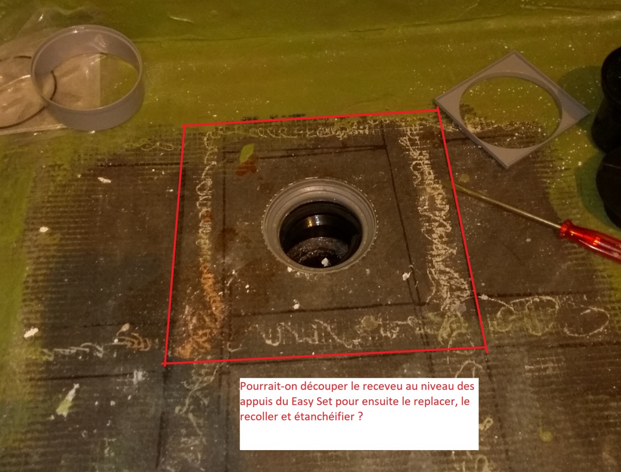

- S'il faut accéder au bloc, faut-il nécessairement découper l'ensemble du receveur, puis ensuite le recoller (ou un neuf) ? :-((
- Peut-on envisager plutôt de faire une découpe au niveau des appuis du receveur sur les barres du Easy Set en dessous. Une fois la pièce replacée, est-il possible de replacer le rectangle découpé et de refaire une étanchéité le long des découpes ? cf. photo 3.

24/04/2018 à 09h04
"ouuuups".. :-)....sans cette pièce pas d'écoulement étanche,
Mais pas de soucis il y a une solution ...dans un cas comme le votre pas le choix :
- faire une découpe du receveur carrée autour de la zone d'écoulement
- sortir le " carré" avec partie écoulement et placer correctement les pièces
- à y être vérifier le scellement parfait du corps de siphon et si ce n'est pas le cas le sceller au mortier chape
- bien badigeonner au mastic 610 la partie male/femelle du receveur découpé et la remettre en place.... en collant le dessous à la colle à carrelage
- refaire un joint large au mastic 610 par dessus
Ceci est une procédure de rattrapage disons extrême mais fonctionne,
