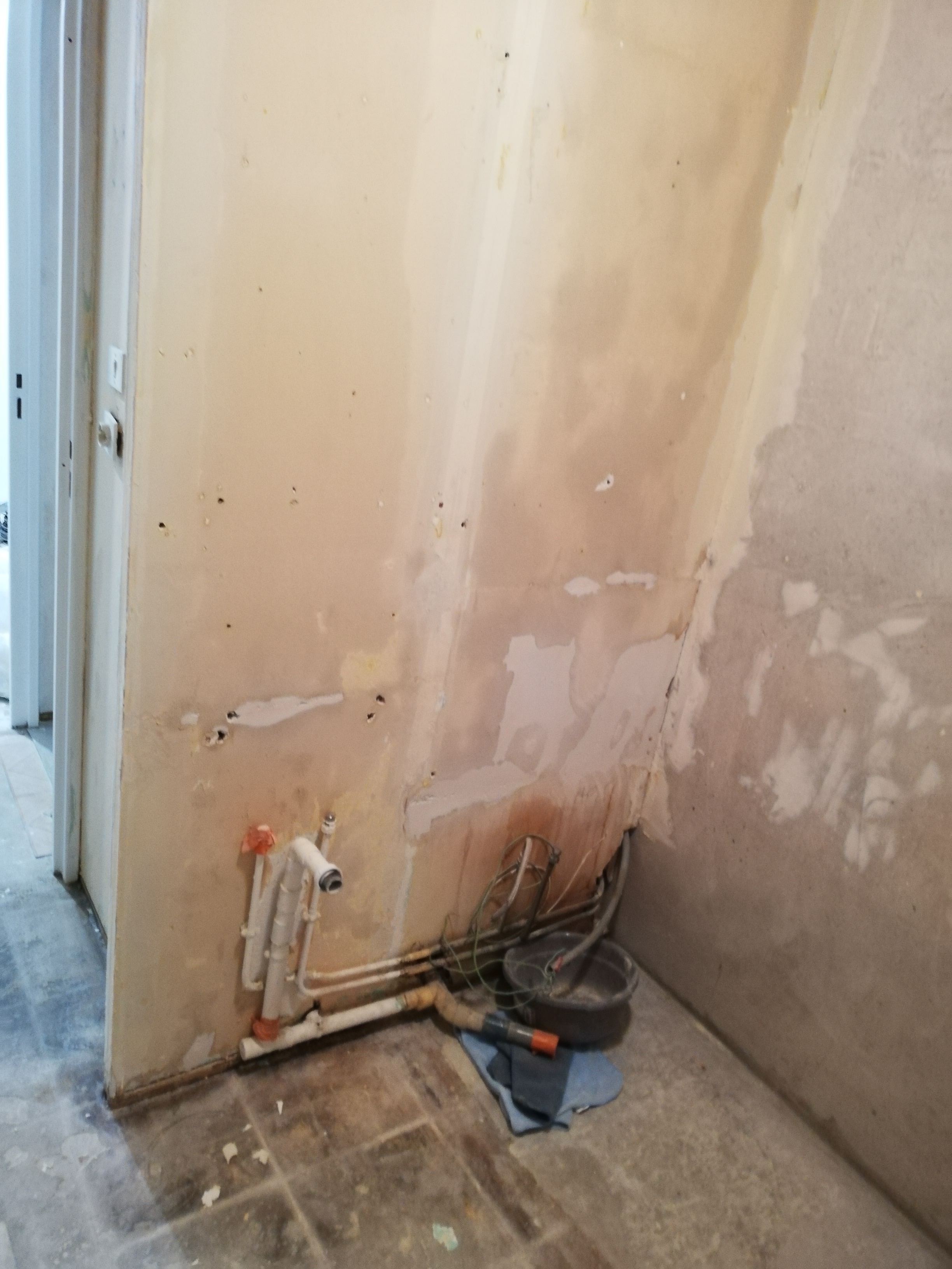

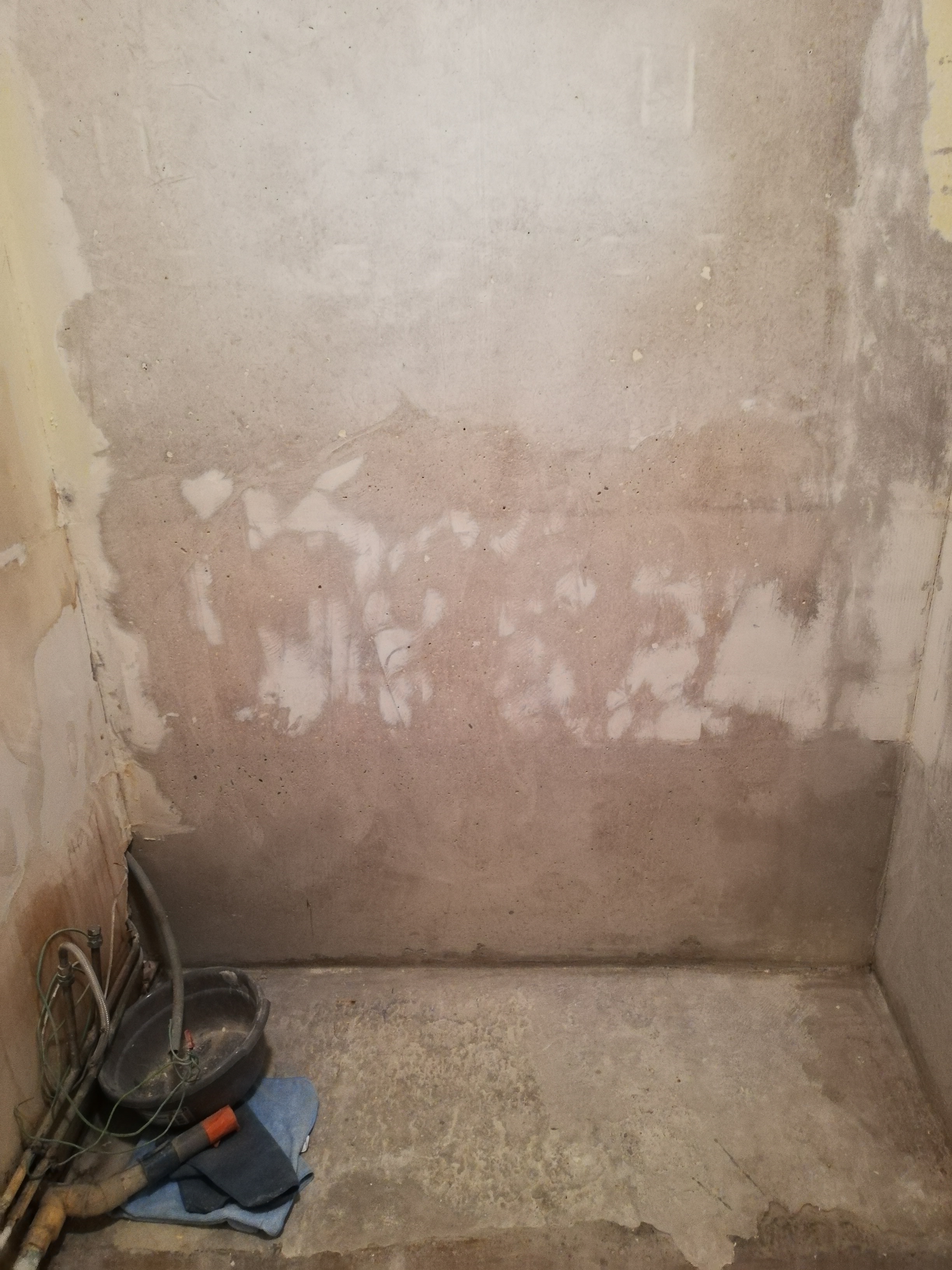

Dans le cadre d'une rénovation de salle de bains, j'ai mis à nu tous les murs. D'un côté j'ai un béton aussi lisse qu'un oeuf, de l'autre un placo (non hydro) peu abîmé.
Je souhaitais étanchéifier au max avant de carreler (rien n'avait été fait précédemment) et envisageais donc la pose de panneaux Wedi de 4mm sur les murs du pourtour de la baignoire. J'ai plusieurs questions pour la réussite de ce projet (je suis totalement novice) :
1/Dois-je nécessairement enduire les murs avant la pose de Wedi ? Dois-je appliquer un primaire d'accrochage avant la pose des panneaux ?
2/ Y a t-il des modes d'encollage différents selon que l'on est sur le béton ou sur le placo ?
3/ Dois-je doubler l'encollage avec des fixations vissées ?
4/ La pose de bandes d'armature entre les panneaux est-elle obligatoire ou la jonction des panneaux avec la 610 suffit ?
5/ Faut-il mettre une bande d'étanchéité dans les angles ? (ils ont déjà été traités à la colle MSP111)
6/ Puis-je percer le panneau (côté placo) pour fixer le meuble vasque (sur pieds) au mur ?
Ci-joint des photos.
Je vous remercie par avance pour votre réponse.

09/10/2025 à 12h10
pour vous répondre :
Un primaire est recommandé : bouche les pores et améliore l'adhérence
Non sur support plan , collage avec peigne cranté U6
Non pas nécessaire
610 et bande d'armature autocollant
Non pas nécessaire
oui une fois carrelé.
