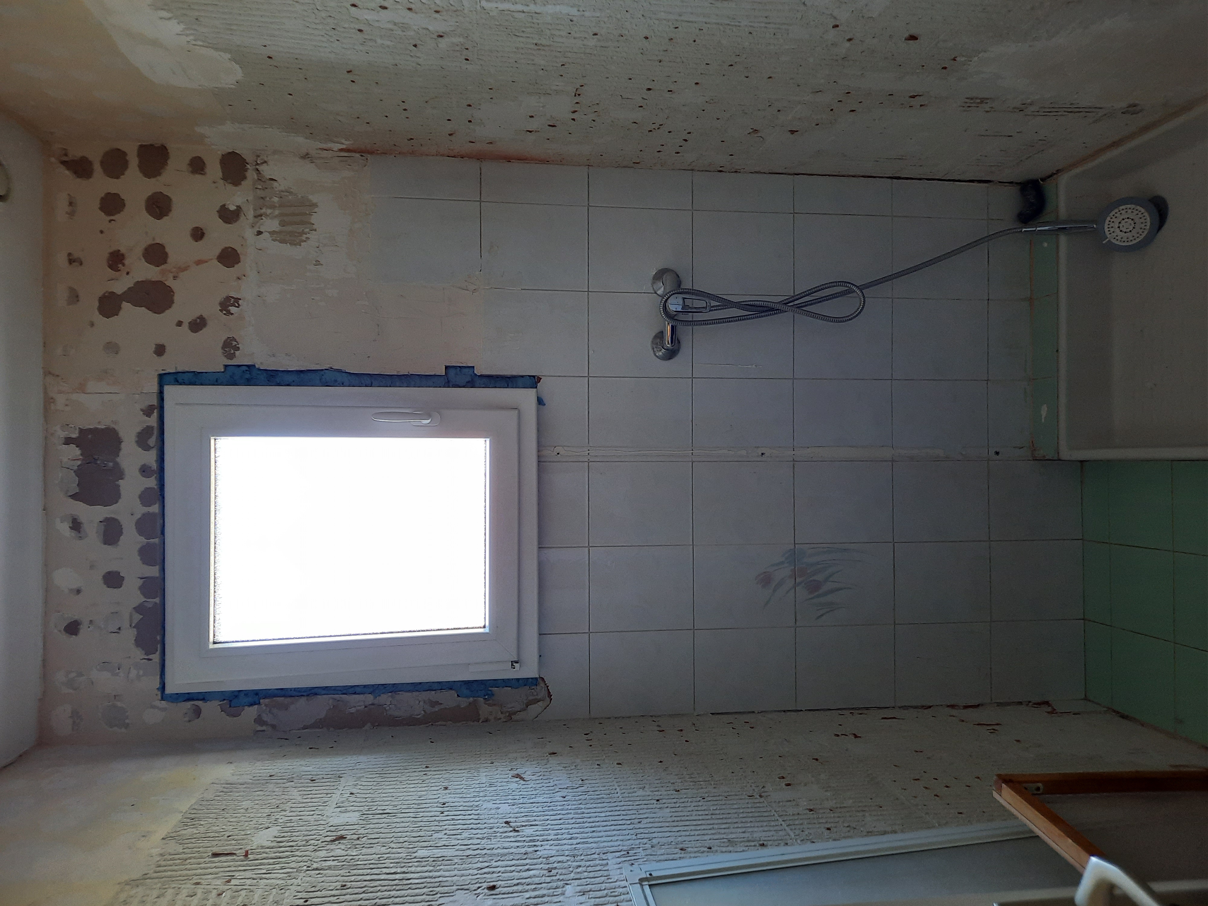

mur très irrégulier Systèmes de panneaux à carreler
nous avons enlever une partie du carrelage sur un mur de salle de bain. Le carrelage est fixé sur du placo. Malheureusement le placo venait avec le carrelage donc nous avons seulement retirer ⅓ du carrelage du mur. Comment doit on appliquer du wedi? doit on refaire le mur avant application du wedi sachant que le carrelage mesure 5mm d'épaisseur? Doit on enlever la colle de l'ancien carrelage?
Je vous remercie par avance pour votre réponse
12/07/2022 à 16h07
Bonjour, on peut coller un panneau wedi de 12,5 mm toute hauteur, par collage en plots avec une colle c2. Le pb est l'épaisseur qu'il restera en tapée de menuiserie.. pour le nouveau carrelage ? cdt pvayssie
