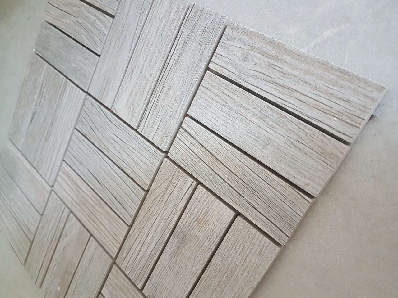

- je vais poser une "mosaique" (cf photo) de 9mm de haut. Les petits rectangles font 97mm par 30mm. Quel type de collage me conseillez vous sur le fundo plano ? et quel joint me conseillez vous ?

- pour le collage de votre carrelage une colle C2 classique est adaptée,

Vous ne m'avez pas répondu pour le type de joint ? epoxy ou classique ?
Portez vous bien
22/04/2020 à 15h04
les deux sont possibles avec ce format de carreau.. mais il est clair qu'un joint époxy et  bcp plus durable et ne noircira pas.
