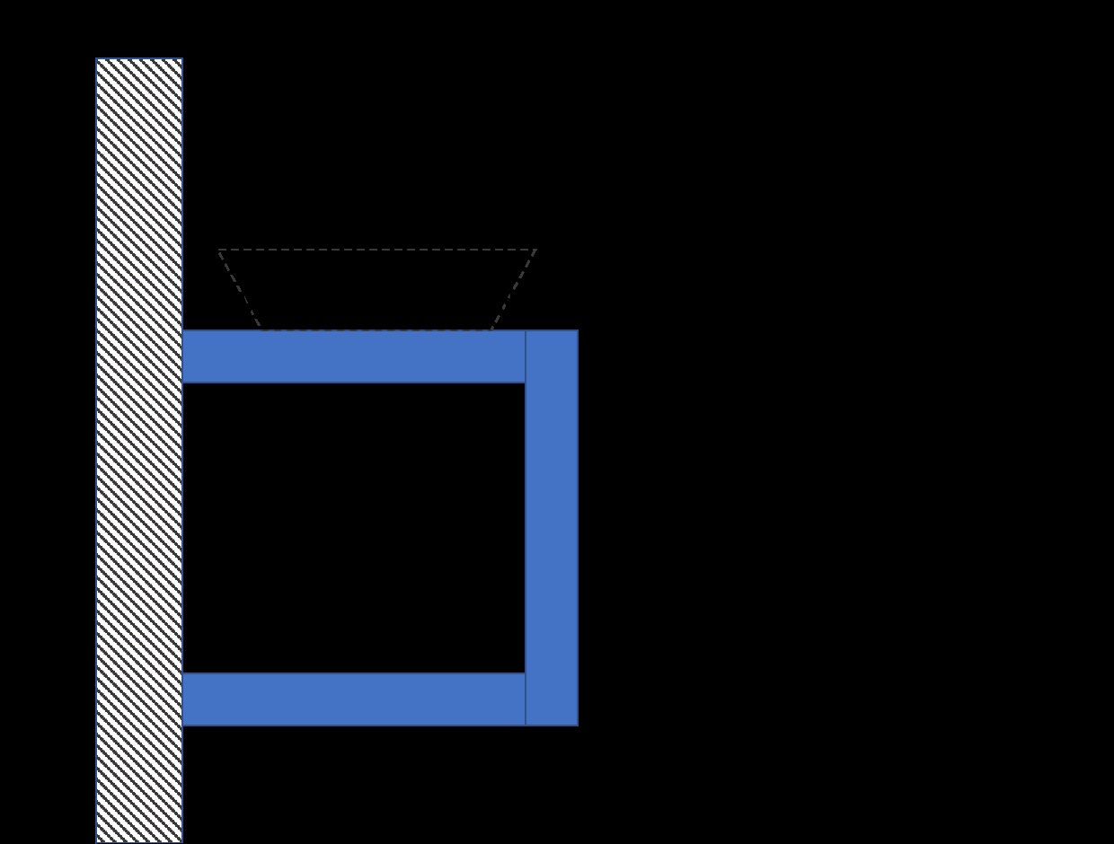

Je cherche à créer un meuble vasque suspendu avec le système Wedi, à l'image de ceux présentés sur votre site (à ceci près que le panneau en façade serait plein et les ouvertures latérales ; coupe de principe ci-jointe), en applique sur un mur maçonné plein.
Cette configuration est-elle faisable ? Quelles connexions au mur et entre panneaux utiliser ?

02/11/2021 à 12h11
le collage se fait entre éléments et au mur au wedi 610. Prévoir un tasseau au mur sous le panneau wedi.
