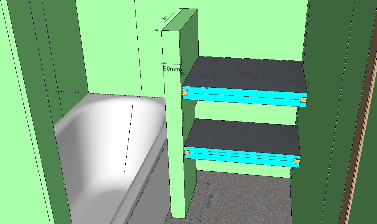

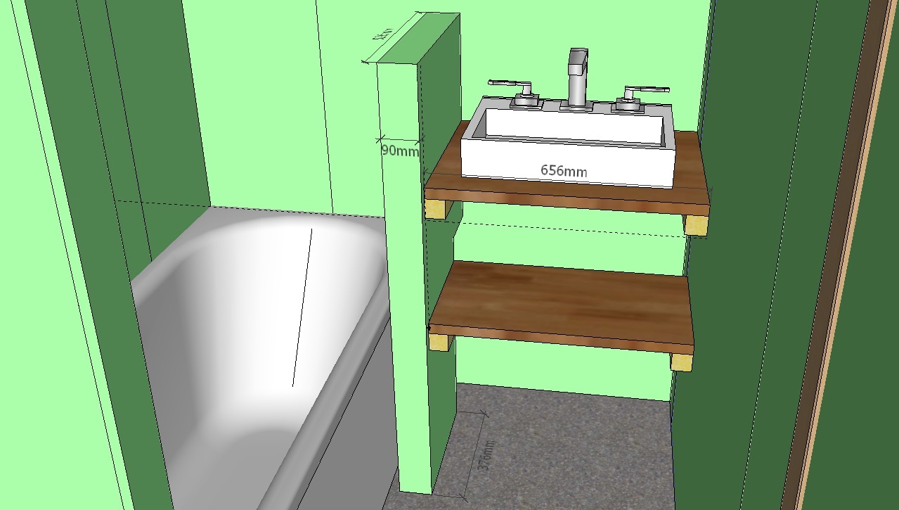

je sollicite votre aide car je souhaite réaliser un mini meuble dans ma salle de bain.

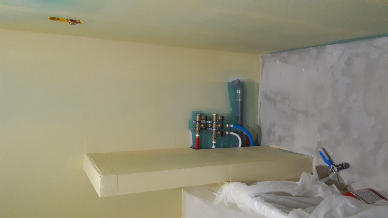

Le principe serait de réaliser 2 étagères avec fixations invisibles entre les 2 murs en placo (SPEC déjà posé) dont une devra supporter une vasque à poser. l'étagère du bas sera en retrait du mur du fond pour laisser l'accès à la plomberie.
je souhaite carreler le dessus, le champ et peut être le dessous des étagères avec les mêmes carreaux qu'au sol, du grès cérame pleine masse 10mm 75cmx75cm.

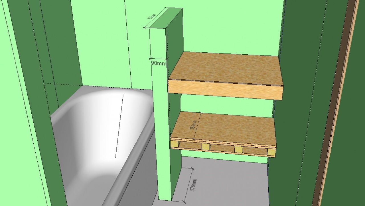

j'avais pensé à 2 solutions.
 - soit faire l'étagère avec des chutes d'OSB3 et coller dessus un wedi de 5mm (j'ai plein de chutes de 12mm et je maitrise plus le matériaux).
 - soit mettre des tasseaux sur les 3 murs et coller 2 panneaux wedi (30 ou 40mm) qui prendraient en sandwich les tasseaux.
merci d'avance

03/02/2021 à 18h02
il y a une troisième voie plus simple :
un collage direct de vos étagères en wedi au mur et au parois latérales au mastic polymère wedi 610 :
reprise de charge : 100 kgs à l'arrachement sur 10 cms de colle 610 au mur.
Panneau wedi en 30 ou 40 comme vous voulez .. mais plus épais c'est aussi plus esthétique.

Fustier
08/02/2021 à 08h02
Oui en effet cette solution me semble encore mieux. Surtout si pas besoin de connecteur.
L'étagère du bas ne sera pas en contact avec le mur du fond. La colle uniquement sur les côté sera suffisante? L'entraxe de 650mm ne sera pas trop important (déjà 20 kg de carrelage dessus)?
08/02/2021 à 12h02
Bonnjour,
non , pas de pbs, tout ceci est extrêmement solide.
FU
Fustier
08/02/2021 à 20h02
Super merci pour vos conseils.
09/02/2021 à 09h02
Bon travaux à vous,
