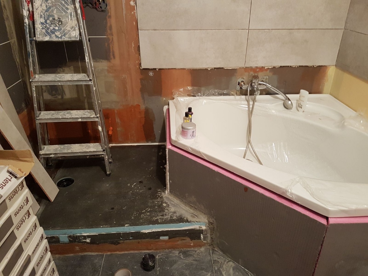

Bonjour, je viens d'installer un receveur wedi ainsi que des panneau a carreler autour de ma baignoire,  coller entre eux avec la wedi 610,cette dernière étant à côté de la douche.
Ci joint photo de la salle de bain.
Doit-on mettre des bandes armé dans les angle sortant et faire ensuite les bandes d'etancheite avec le kit étanchéité wedi ?
Entre les panneau à carreler autour de la baignoire et le receveur la bande étanchéité suffit elle pour eviter les mouvement par exemple ?

- pour les angles sortants dans votre cas de figure, comme ils sont exposés à l'eau, le mieux est de les renforcer avec la bande d'étanchéité fournie dans le kit d'étanchéité. Elles a une double fonction : étanchéité et armature.
- pour cette même raison la bande d'étanchéité va bien reprendre les efforts mécaniques entre receveur et parois . Elle évite toute fissuration des joints carrelage notamment.
