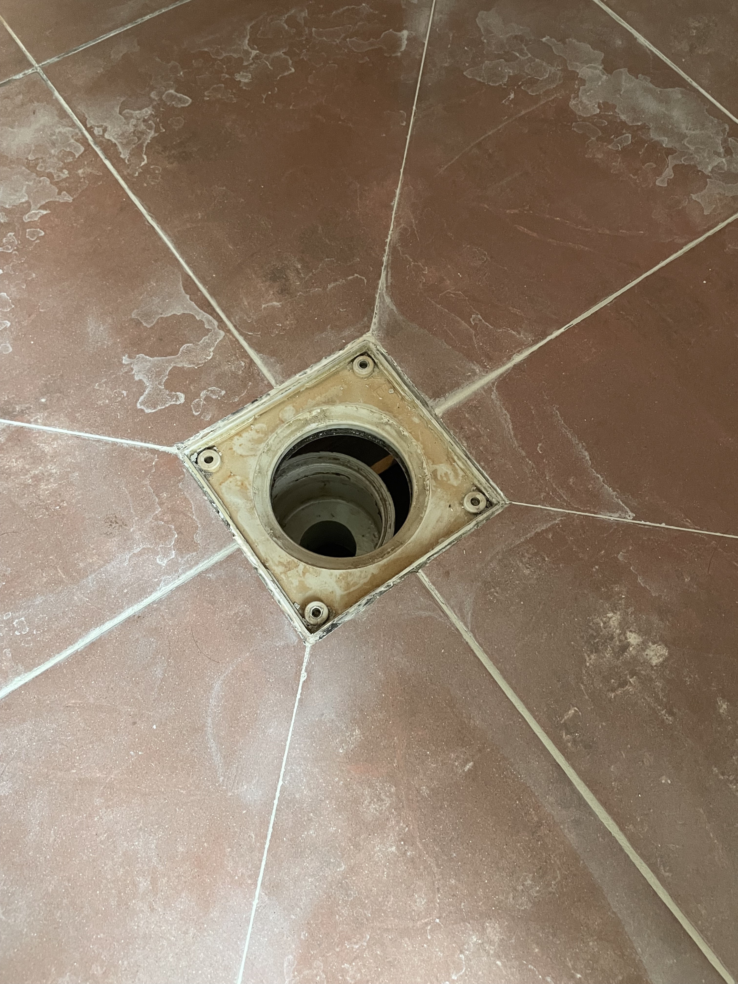

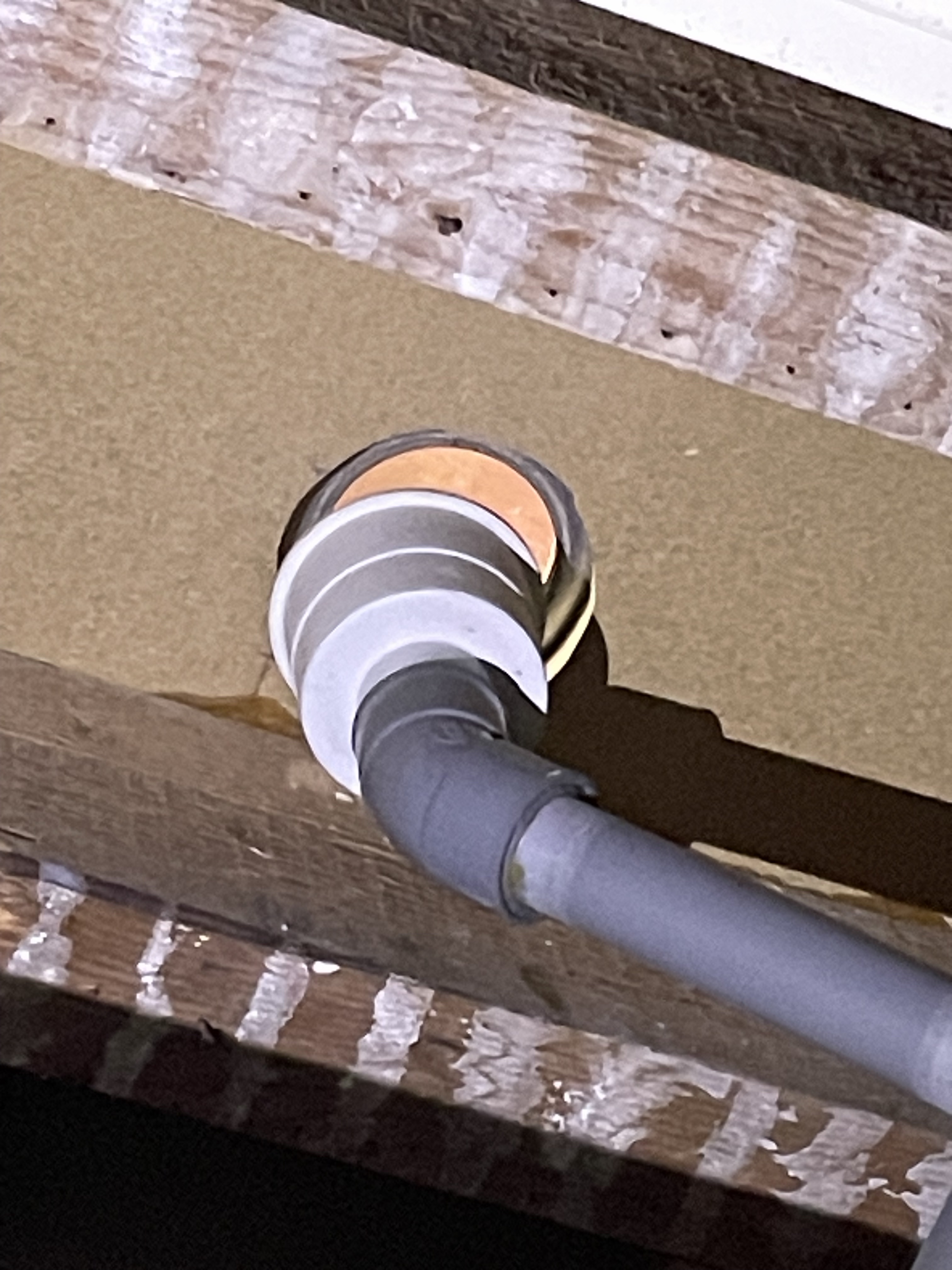

Dans ma residence achetée il y a 3 ans, je possède une douche avec bac Wedi carrelé qui doit bien avoir 20 ans. Les joints des carreaux autour de la bonde ont toujours craquelés, et j'ai déjà du les refaire 3 fois. J'ai identifié la cause: quand on marche sur les carreaux autour de la bonde, ceux ci s'enfoncent un peu (ainsi que la bonde, c'est tout qui bouge), fissurant les joints. Ayant un accès par le dessous, je vois qu'il y a un écart d'1 ou 2 mm autour de la bonde entre le bac et le sol. Que pourrais-je faire afin de rigidifier la zone?

je joins 2 photos

  • Note : pour moi ce n'est pas un receveur de notre marque : votre grille est siglée wedi ?
  • Mais pour vous répondre = si il subsiste un  espace entre receveur et supportou défaut de collage on peu injecter une mousse PU par exemple.
