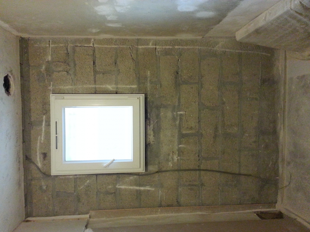

Je souhaite avoir un conseil pour isoler par l'intérieur un mur de salles de bain
Je remplace en effet une baignoire pour poser une douche a l'italienne.
Lors de la renovation, j'ai retiré toute l'isolation existante (polystyrène + ba13) car l'ensemble était bouffé par l'humidité.
Mon mur est donc à nu ; je suis au niveau des parpaings et j'ai 9cm a combler sur 1m60 x 2m5
 Je comptais mettre 8cm de polystyrène extrudé ( coller a la map) et y coller un panneau wedi de 1cm...  qu'en pensez vous ? Faut il laisser un vide de 1 ou 2 cm entre le polystyrène et les parpaings ?
Est ce que la colle panneau wedi sur polystyrène suffira ? Dans ce cas,  quelle colle conseillez vous ?

Vous pouvez procéder comme vous le décrivez, l'isolant est collé par plots de Map ce qui laisse un espace d'environ 1 cm entre le mur et l'isolant.
Le panneau wedi en 10 mm est collé en plein avec une colle de type C2 ex : weber col flex;
