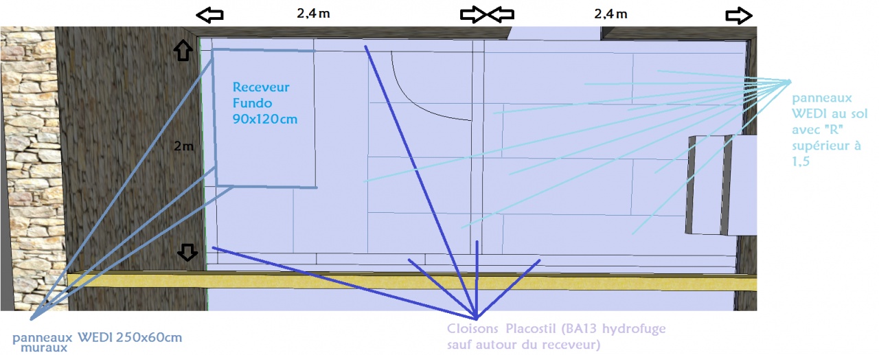

Je vais tacher de mettre en forme tout cela sur un schéma afin d'être sûr de ne rien oublier et l'ajouter à cette discussion.
Pour l'agencement des panneaux au sol ne comptais faire un décalage pour une meilleure tenue.

Poulpi
18/02/2015 à 00h02
Et voila le carnage ^^ Plus jamais je ne referais de dessin à partir d'une tablette :D Quelle honte ;)
Si cela peut aider je peux charge également quelques photos de la zone de travail.
Bonne nuit
Poulp'

Sur les montants métalliques vous pouvez coller directement les panneaux avec le wedi 610.
Non pas de limitation de poids avec un carrelage de grand format. Il faut surtout que l'ensemble soit bien collé ( double encollage )
