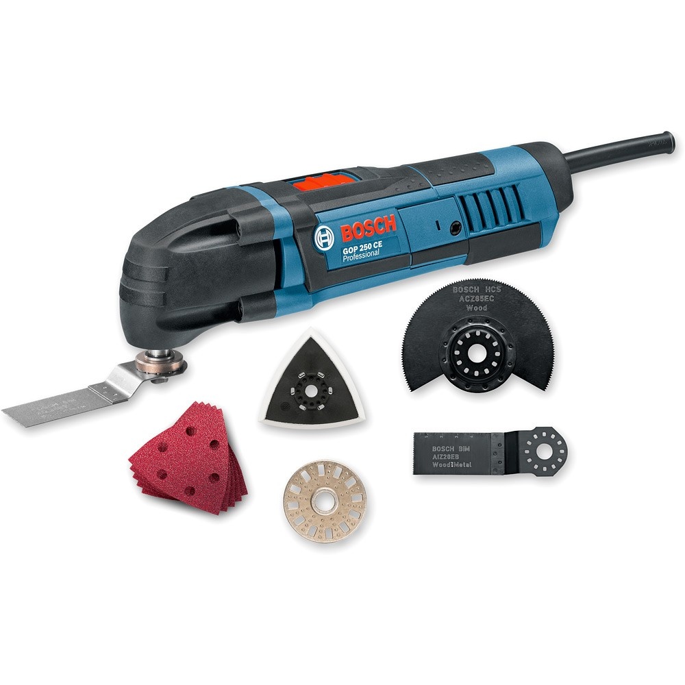

il vous faut intégrer en surface du panneau wedi un renfort en bois type CTBX ou agglo bakelisé en 10 mm d'épaisseur.
Une surface de 100 cm² collée au mastic 610 ( 10x10 cms ou 5x20 cms) , permet de reprendre 80 kgs.
Pour faire la découpe pour insérer votre renfort utiliser un outil type multi découpe ( fd pj ).
