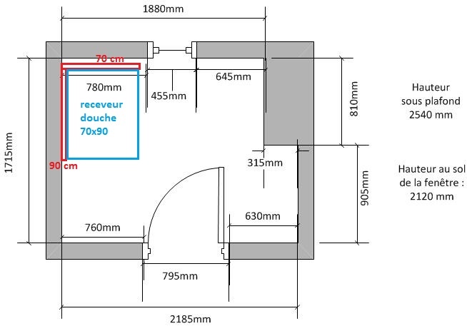

j'ai joint un plan de ma salle de bain (assez petite)
je souhaite installer une douche dans le coin de la salle de bain en utilisant les panneaux wedi.
j'aimerai un receveur 70x90cm

je ne vois pas votre piéce jointe, si vous pouvez la renvoyer ..

je vous renvoi la pièce jointe

- en receveur le mieux est de recouper un wedi fundo primo de 90x90 et de le passer en 70x90 ( couper maxi 10 cms de chaque coté)
- en rehausse vous pouvez réaliser votre rehausses avec des bande découpées à la hauteur voulue dans un panneau de 50 mm. les entraxes entre bandes doivent être de 40 cms maxi.
L'assemblage se fait au mastic 610.
- pour la partie cloison autoportant nous travaillons en 50 mm pour des raisons mécaniques. Elles est collée au support en L au mastic 610.
