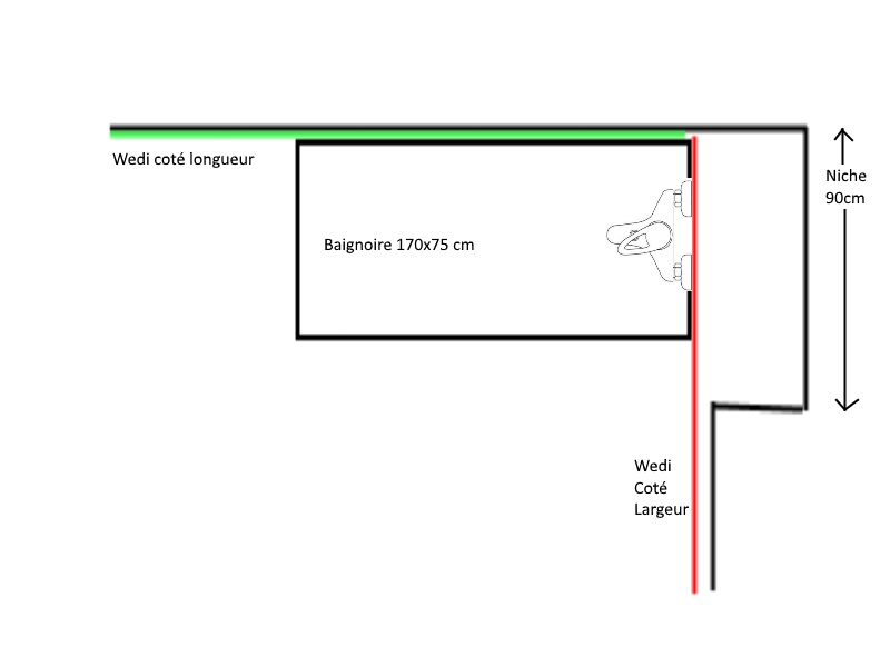

je souhaite modifier une pièce de ma maison en mur placo simple (non vert hydrofuge) pour la transformer en salle de bains.
Je voudrais placer ma baignoire sur la longueur contre un mur placo existant et également sur la largeur de la baignoire boucher un vide (90x245cm) + installer une robinetterie.
Pouvez vous m'indiquer les épaisseurs à prendre et le mode d'emploi pour que la robinetterie soit bien rigidifiée dans le wedi ?
Voir dessin

-  Coté longueur sur placo existant vous pouvez doubler en panneau wedi de faible épaisseur, cad à partir de 4mm. Coller à la colle flex ( Colle C2/C2S), après avoir primarisé votre placo.
- Coté largeur pour intégration de robinetterie l'épaisseur mini est de 30 mm pour faire une engravure et placer un renfort en épaisseur 10 mm en surface du panneau pour passer votre robinetterie. Etancher avec des manchons au droit du passage de la robinetterie.
voir doc page 11. Vous pouvez faire une découpe avec un outil vibrant multi découpes.
