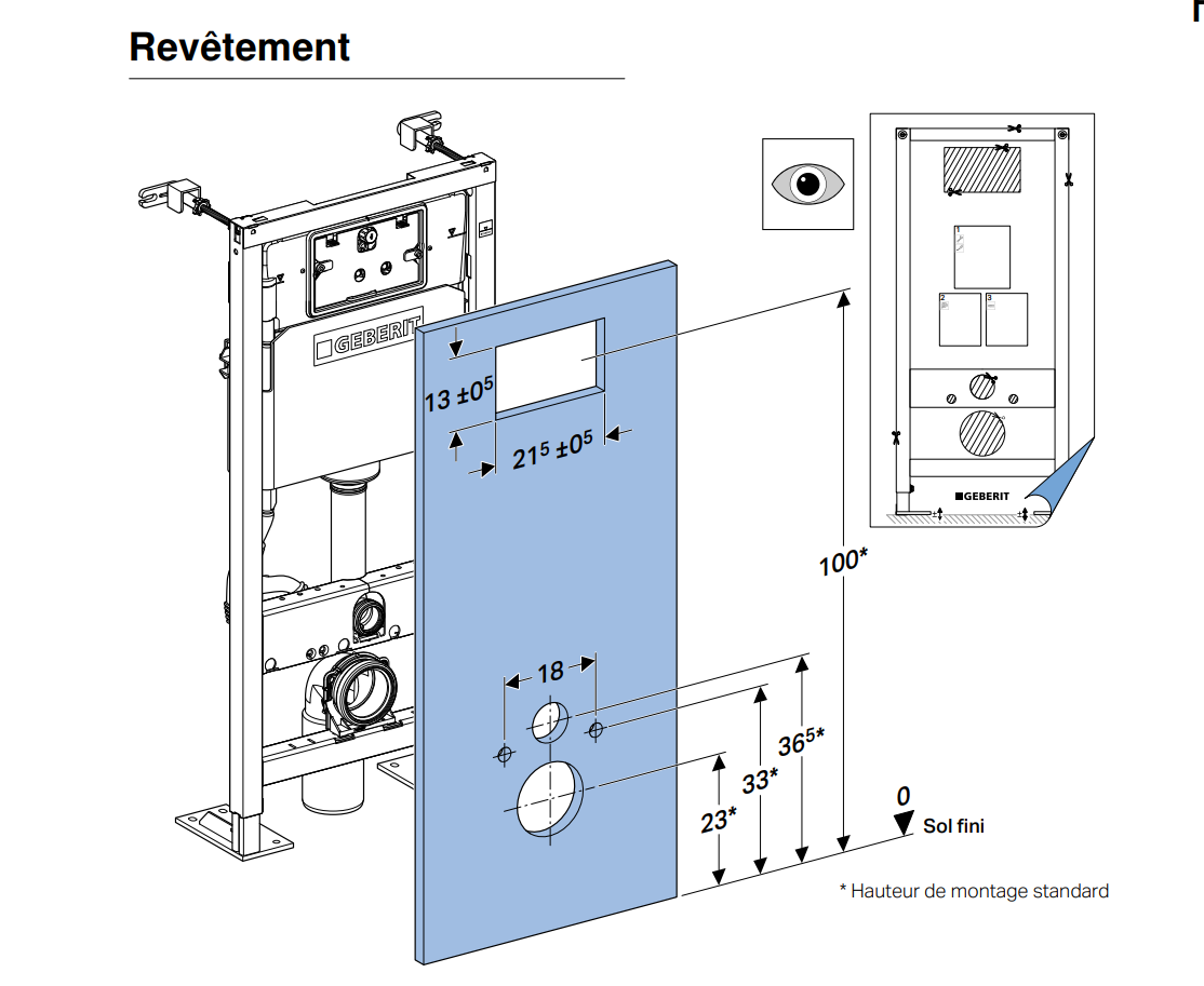

J'ai acheté une plaque i Board plus pour un wc autoportant de marque Geberit (Pack WC Symbiose Rimfree - vendu ici par exemple:Pack WC suspendu bâti universel Symbiose rimfree GEBERIT | Leroy Merlin). Je ne me suis pas posé la question lors de l'achat mais les côtes de l'i Board ne correspondent absolument pas aux côtes du wc - une fois le wc réglé au 1m: tous les trous prépersés du wedi sont plusieurs cms au-dessus des canalisations et vis du wc.
Je pensais que l'i board était compatible avec tous les wcs autoportants, ce qui ne semble pas être le cas. Puis-je recouper l'i-board plus sachant que je vais devoir couper dans la plaque de renfort.

Bonjour, oui bien sur le panneau est recoupable et adaptable : c'est son principe , cdt pavssie
