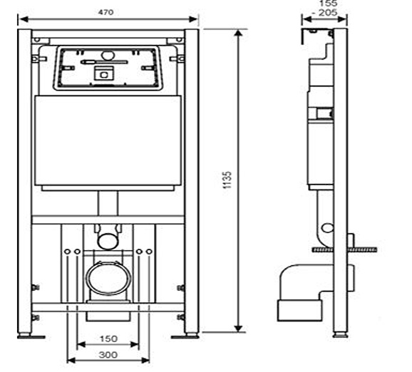

je vais installer un WC Subway 2.0 sur un bâti-support Gébérit et voulais savoir quel habillage Wedi choisir, j'ai lu que les plaques i-board et i-board plus ne sont pas compatibles avec cette référence de WC.

pour moi ce bâti avec wc Subway 2 prend appui au mur et n'est pas autoportant : pieds plus large dans ce dernier ce cas.
Donc en cas de rabat sur le dessus, ne version avec appui mural,  notre produit Iboard et Top Iboard est compatible.
C'est dans le cas d'un auto portant que le soucis peut se produire : nous sommes en train de faire modifier notre produit Top Iboard pour avoir plus de matière pour le rabat.
29/03/2021 à 12h03
Oups .. désolé je vais me dédire. Rétro pédalage ..
sur votre config vous avez besoin de 205 mm sur le dessus , donc comme sur un bâti autoportant :
nous allons manquer de matière en Top Iboard pour le rabat.
Nous faisoon modifier bnotre produit actuellment;

la fiche technique de l'iboard excluant le WC Subway 2.0 ne motive pas cette exclusion pas le mode de fixation du bâti-support.
c'est d'ailleurs le seul modèle de WC qui ne serait pas compatible avec les panneaux iboard.
j'ai prévu d'habiller le panneau en carrelage et non en Top Iboard.
puis-je de ce fait utiliser ces panneaux,  et si oui iboard ou iboard plus? (dimension des carreaux 60x30ht en cm)

j'aimerais tout de même savoir pour quelle raison la fiche technique de l'Iboard exclus le WC Subway 2.0
30/03/2021 à 10h03
sur les plans du Subway 2.0 le rabat supérieur est de 205 mm.
Dans la configuration ou vous avez un rabat sur le dessus : Il peut donc vous manquer de la matière avec l'iboard pour faire ce rabat si vous n'avez que ce produit en wedi de 20 mm.
