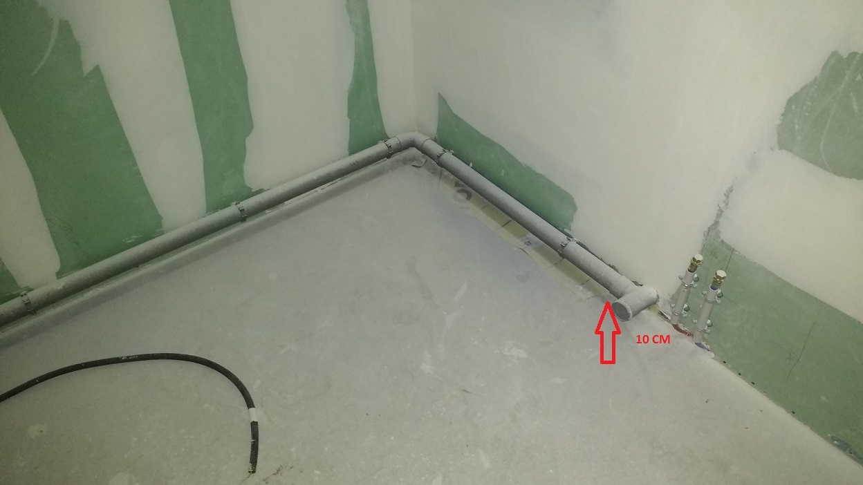

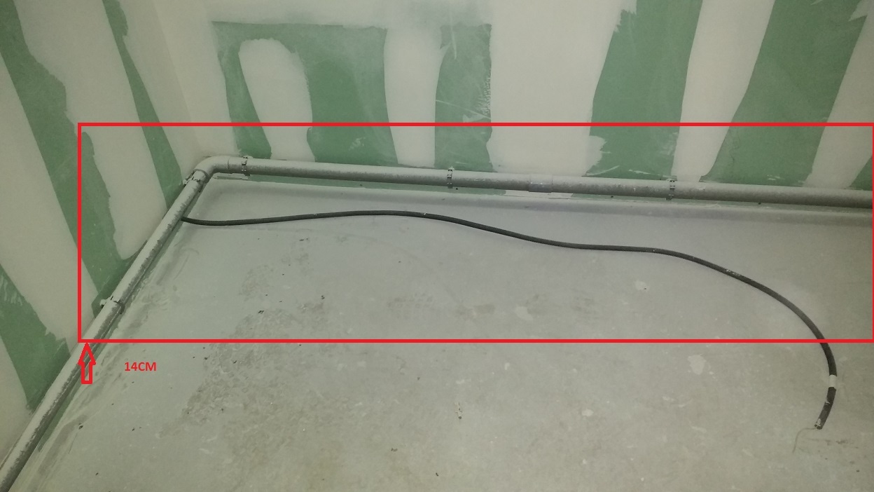

Je souhaite installer un receveur 90/180 dans l'angle de la salle de bain sur plancher bois; Aucune réserve n'est prévu, juste l'évacution de la baignoire d'angle.
Mes contraintes technique
Je voudrai connaitre la hauteur minimum à atteindre avec une bonde horizontale fundo DN50, une évacuation la plus basse à 10 cm de haut et le bonde à 2M70 de cette évacuation.

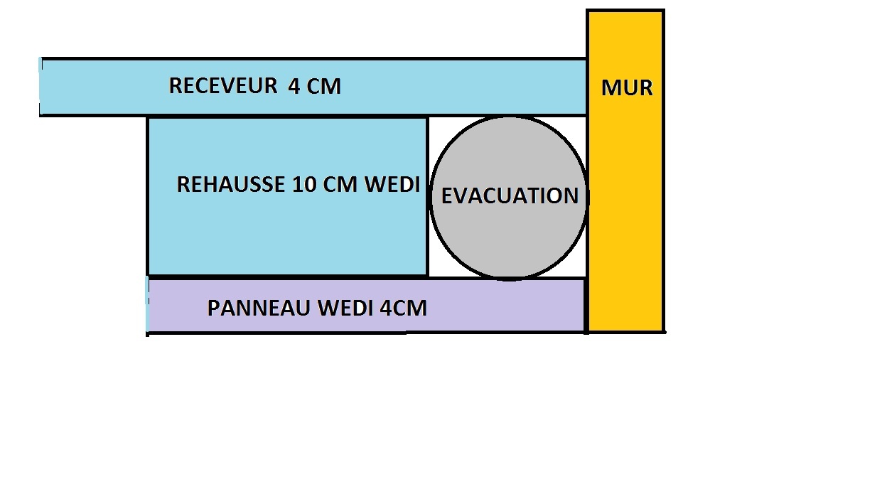

Est-il possible de décaler la réhausse du receveur pour passer au dessus de l'évacuation qui est contre le mur? en renforçant avec des tasseaux contre le mur?
la première photo correspond à l'angle de la douche , la seconde le niveau le plus bas de l'évacuation et la 3ème une vue sommaire en coupe de ce que je souhaite faire.

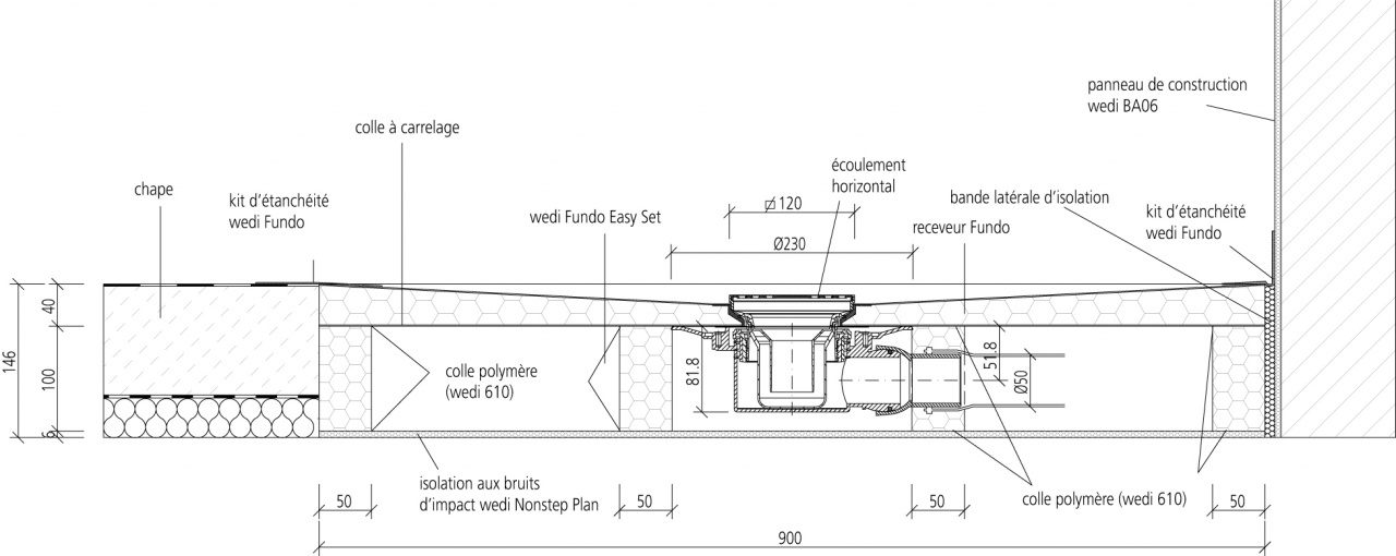

pour répondre à vos questions:
- une bonde DN50 sous un receveur wedi fundo primo doit avoir 90mm d'espace pour être mise en place
- de la bonde à votre écoulement la pente doit être de 1% pour l'écoulement pas moins
- je vous joins le plan de notre receveur en 1800 par 900 pour vérifier votre pente compte tenu de la position de la bonde et de votre évacuation ( je vous joins aussi une coupe avec implantation sur rehausse)
- une rehausse est modifiable, decoupable... et se colle et s'assemble au mastic 610 pour votre adaptation en angle. (note : Un débord de 50 mm du receveur n'est pas un pb)

17/01/2018 à 13h01
désolé le voici..c'est un format jpeg donc image...
