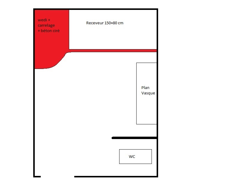

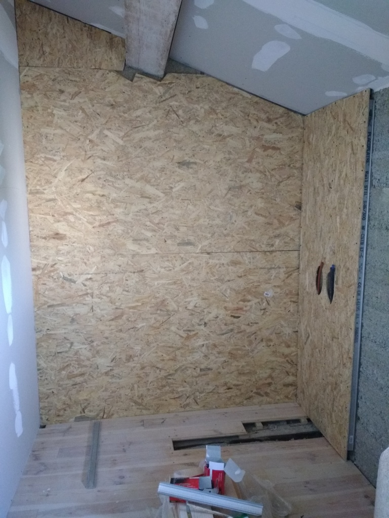

Bonjour, actuellement en cours de rénovation, je suis en train de réfléchir à la salle de bain. J’ai un parquet massif cloué sur lambourdes elle-même fixées sur solives. Les murs de la douche ont été habillés d’OSB 9mm sur ossature bois sur 2 côté et placo de l’autre (cf photo) Je compte poser un receveur bi composant (plus rigide que l’acrylique simple) de 150×80. Celui-ci serait posé sur un plaque d’osb 18mm pour une meilleure planéité, avoir un seul « bloc » sous la douche. 1- Le receveur ne faisant pas la largeur de la pièce je compte poser du wedi pour remplir la jonction (48cm) entre le bac et le mur, wedi posé sur osb 18mm, 4cm à rattraper pour arriver au receveur (wedi + carrelage + béton cité) Donc : wedi 30mm + carrelage et béton = 40mm ? 2- Une fois celui-ci posé je pensais mettre du wedi 10mm sur les murs, fixé sur l’osb à l’aide de vis bois + rondelle wedi et collé (primaire + colle c2 ?) sur le placo (+ vis placo ? 10mm ou un simple 4mm sur placo? le placo étant déjà droit et plan contrairement à l’osb, un simple 4mm me semble ok) 3- Vient ensuite le traitement des joints de panneaux : wedi 610 uniquement (au montage des panneaux du coup ?) ou bande ? Traitement des angles verticaux et horizontaux ? Je compte laisser quelques mm entre le bac et les panneaux pour le joint, j’ai vu que le wedi 610 remplie la fonction habituelle du joint silicone ou polymère. 4- Passé ces étapes la douche devrait être étanche voire même fonctionnelle. Reste l’habillage, je voudrais faire un béton ciré, pour la petite partie au sol je prévoir du carrelage pour éviter le pincement (un wedi 4mm sur le 30mm remplirait-il cette fonction ? si il m’en reste…) J’ai cru comprendre qu’il fallait appliquer un revêtement avant le béton ciré (béton ciré ou autre enduit de même rendu suivant ce que je trouve) type colle à carrelage pour rigidifier encore le panneau et avoir une meilleure accroche ? Je verrais également ça avec le fabricant que je trouverai (vu Marius Aurenti mais pas eu les prix pour le moment, si vous avez des noms je prends) Ci-joint un plan rapide, et une photo actuelle. [URL=http://www.hostingpics.net/viewer.php?id=786573douche.jpg][IMG]http://img15.hostingpics.net/thumbs/mini_786573douche.jpg[/IMG][/URL] [URL=http://www.hostingpics.net/viewer.php?id=985529IMG20160907175431039.jpg][IMG]http://img15.hostingpics.net/thumbs/mini_985529IMG20160907175431039.jpg[/IMG][/URL]

Cher monsieur en reprenant les éléments de votre projet,
 "1- Le receveur ne faisant pas la largeur de la pièce je compte poser du wedi pour remplir la jonction (48cm) entre le bac et le mur, wedi posé sur osb 18mm, 4cm à rattraper pour arriver au receveur (wedi + carrelage + béton cité) Donc : wedi 30mm + carrelage et béton = 40mm ? " :
Nous comprenons bien la fonction de rehausse que va assurer notre produit, toutefois sur un plancher bois les critères de planéité et de stabilité sont déterminants et le complexe receveur que vous avez retenu sur panneau osb est susceptible de bouger au raccord avec le panneau wedi. C'est cette partie jonction sur un support pas forcément stable qui est sensible

"2- Une fois celui-ci posé je pensais mettre du wedi 10mm sur les murs, fixé sur l’osb à l’aide de vis bois + rondelle wedi et collé (primaire + colle c2 ?) sur le placo (+ vis placo ? 10mm ou un simple 4mm sur placo? le placo étant déjà droit et plan contrairement à l’osb, un simple 4mm me semble ok)  :
Pour les panneaux wedi en mur sur OSB on peut visser avec rondelles wedi 5/m² ou 8 / panneau 2500x600 si le support OSB est plan.
Sur plaque de plâtre on peut effectivement coller le wedi si la plaque est primarisé.

Bonjour, merci pour votre retour, il va me falloir trouver une solution alternative pour l'espace entre le bac à douche et la cloison, effectivement la liaison risque de craquer...

Ok merci, bon à priori le gros de mes questions semble résolu, reste à trouver un solution pour la partie sol, je pensait mettre une dalle osb 18mm pour rigidifier l'ensemble, les lame de parquet massif sont plus soumise à la dilatation que l'osb qui lui ne bouge presque pas. Je vais continuer d'étudier la question.
13/09/2016 à 09h09
Le pb est la séparation et le changement de matériau.
sur un plancher bois, on peut tout à fait réaliser un support en panneaux osb 18 neuf et réaliser panneaux wedi et receveur à carreler wedi de même epaisseur.
Le raccord se fait soit au mastic 610 soit à la bande etanche.
