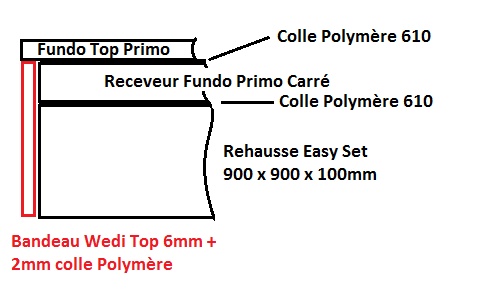

j'envisage d'utiliser un fundo top primo sur un receveur Fundo Primo carré 900 x 900.
le receveur etant collé sur une réhausse Easy Set  900 x 900 x 100mm
Pour la pose des bandeau d'habillage Wedi Top sur le pourtour du receveur, je dois prévoir une découpe dans le receveur et sur la réhausse afin de coller le bandeau de 6mm (+ 2mm colle)  je dois donc prévoir un espace de 8mm.
pour la découpe du receveur : pas de soucis, je découpe sur les pourtours qui seront habillés avec le bandeau une bande de 8mm à la scie.
Question : pour la réhausse, je ne peux pas découper sur les champs une bande de 8mm sinon j'attaque la partie fibrée renforcée. Je dois donc prévoir une découpe sur les cloisons de la réhausse sur les cotés qui seront habillés ?  (pour avoir une dimension extérieure  moins les 8mm)
j'ai joint une petit croquis
Merci pour vos remarques

bonjour
je vois avec plasir que les spécificité de notre tout dernier produit sont déjà murement réfléchies,
vous avez tout à fait raiison dans votre analyse.
Pour la partie rehausse vous coupez un morceeau de 8 mm effectivement en "cloison" et l'assemblage se fait au 610.
