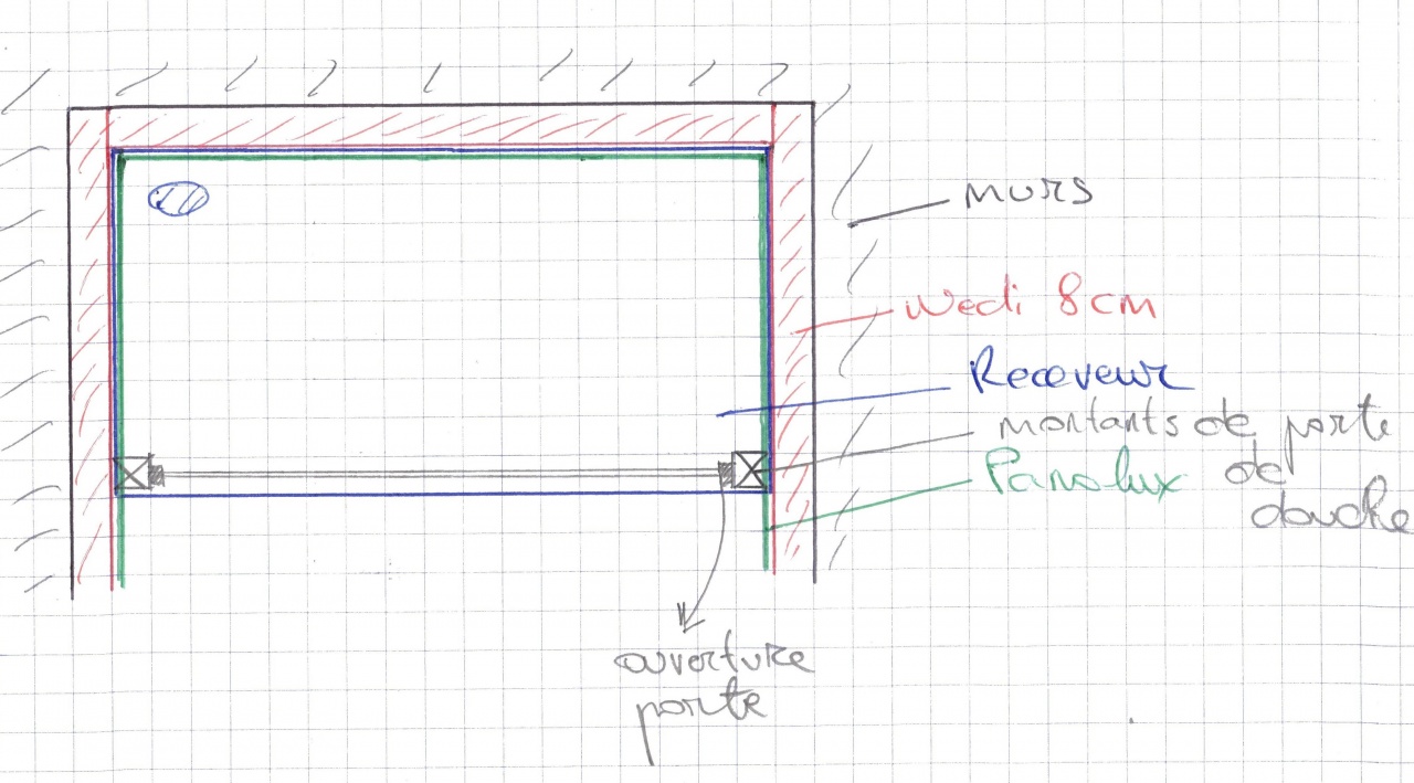

Comment fixer les montants verticaux d'une paroi de douche accès de face sur une installation de la douche en niche (en U) dont les 3 murs sont recouverts de Wedi épaisseur 80 mm + panneaux muraux style Panolux svp? J'ai fait un schéma pour visualiser

une telle paroi de douche fixée sur une grande partie de sa hauteur sollicite peu les fixation, qui plus est sur 2 cotés
vous pouvez percer/cheviller pour vous fixer au dos du carreau , et doubler par un collage au polymère 610 de la menuiserie sur carrelage,
