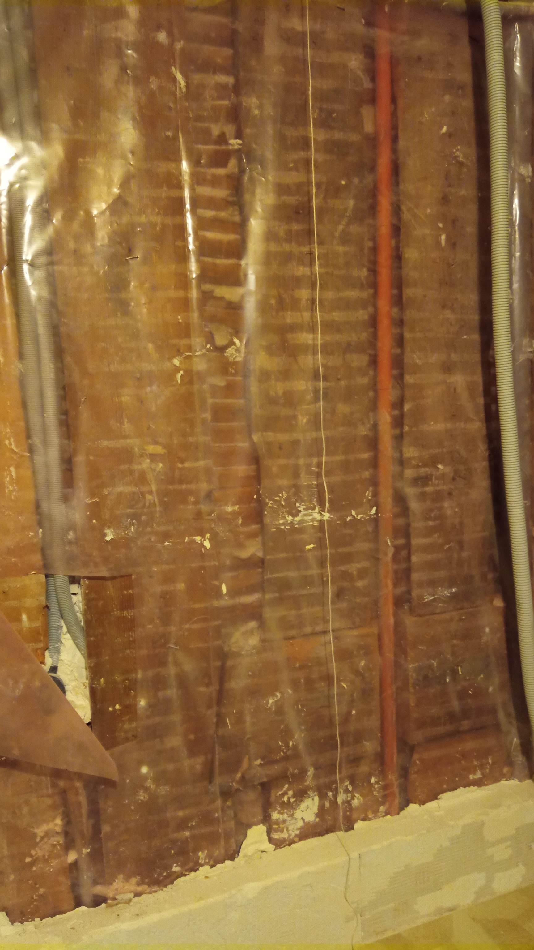

Je rénove une salle de bain. J'ai démonté les cloisons de l'ancienne baignoire en béton cellulaire car elles avaient pris l'eau et les joints ne tenaient plus (le mur bougeait lorsque j'appuyais dessus). En dessous, je me retrouve avec une armature en bois (cloison à l'ancienne - cf photo), qui, de l'autre côté de la cloison, servent à un support lattis + plâtre. Le tout est plus ou moins droits, avec des surépaisseur dues aux graines techniques.
Je pense visser les panneaux 50 mm directement à l'armature bois, en faisant des saignées aux droits des gaines techniques ? Je pense utiliser des vis à bois de 70 mm + rondelles. Est-ce-que j'ai tout bon ou faut-il utiliser des vis de 80 mm, en inox. De plus, faut-il obligatoirement faire des plots de colle à carrelage au niveau des vis (après avoir enlevé le film plastique actuellement présent ou seules les vis suffisent ? Et si oui, quelle colle utiliser ?
Pour l'étanchéité dans la douche, au niveau des jonctions entre plaque, j'ai cru comprendre qu'il faut juste mettre de la colle 610, ou faut-il en plus recouvrir avec de la bande d'armature + colle carrelage.
Merci pour votre aide précieuse.
vissage avec rondelles sur montant = OK , Inox est normalement usité en milieu chloré, 610 entre plaques et au niveaux des rondelles + périmètre.
