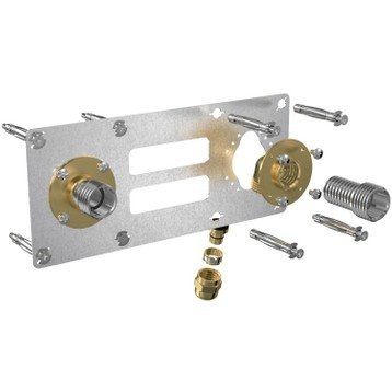

Bonjour,Je suis en train de réaliser une douche en panneaux a carreler 12mm sur ossature métallique. Sera fixé sur le panneau de fond une platine ou sortie de cloison PER (type robifix) qui supportera le mitigeur thermostatique ainsi que les différents points de fixation de la colonne de douche (pour info, j'ai accès derrière la cloison) La platine est livré avec des chevilles molly, mais je n'ai pas vraiment confiance en la molly qui va passer a travers le panneau a carreler. Quelle est la méthode pour assurer la stabilité et bien sur l'etanchéité ?

Désolé mais je n'ai pas bien compris. J'ai joint le type de platine que je compte fixer.  Je dois donc faire une réservation pour chaque sortie PER d'une taille de 10x10cm sur 6mm d'épaisseur dans le panneau de 12mm? Je perce après l'ensemble (6mm de bois et 6mm de panneau a carreler) pour y intégrer la cheville molly ? Merci

ou ici plus simple vous placez une platine bois à l'arriére de la plaque wedi en 12,5 de la diemnstion de votre platine frontale robinetterie..
