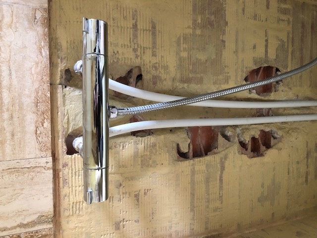

Je voudrais fixer un panneau à carreler wedi épaisseur 4 mm sur un mur en brique creuse dans lequel passent les 2 tuyaux multicouches de la robinetterie. Ensuite ce panneau sera carrelé avec de la mosaïque.
XA
Xa91xa
16/05/2021 à 13h05
Dois-je coller et cheviller ce panneau sur la brique creuse afin de bien maintenir en place les 2 tuyaux et que lorsque la robinetterie sera fixée la tension/pression du poids ne vienne pas décoller le panneau ?
Si oui, quelle type de colle et quelle type de cheville/vis dois-je utiliser ?
Avant de poser ce panneau, serait-il plus judicieux de colmater d'abord le fourreau brique dans lequel se trouvent les tuyaux afin de bien les maintenir en place ? Si oui, avec du plâtre ou est-il possible d'utiliser autre chose comme de la colle à carrelage pour colmater ?
Merci d'avance pour vos conseils. Cordialement. Xavier.

17/05/2021 à 12h05
coller les panneaux wedi de 4 mm avec une colle C2 :
après scellement des tuyaux dans la brique plâtrière (au plâtre/ mortier ou colle à carrelage)  , et passage de primaire sur la brique
