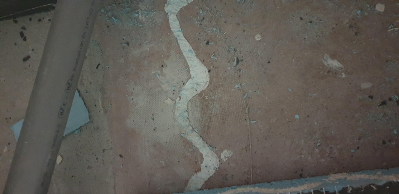

J'ai collé la structure de l'estrade mais je rencontre un soucis. Je l'ai fait en deux temps. Les premiers morceaux ont été collés il y a deux semaines avec de la colle Wedi 610 pour les maintenir au sol (la partie en polystyrène bleue donc qui touche le sol). Ce weekend j'ai continué à coller des morceaux mais n'ayant plus de 610 et n'ayant pas de revendeur, j'ia pris de la Sika FC11 (j'avais vu dans une des réponses sur ce site que c'était compatible). J'ai voulu tester la solidité hier avant de passer à la suite et j'arrive assez facilement à retirer les morceaux de Wedi collés aux sol avec la Sika (il faut un peu bouger les morceaux et tirer un peu fort, mais ça se décolle quand même). La colle adhère bien au sol mais il ne reste plus un point de colle sur le Wedi (on voit sur la photo que le sillon de colle est bien resté au sol lui, notez que la poussière et les débris autour n'étaient pas là au moment du collage, elles proviennent de découpes faite hier, les supports étaient bien nettoyés au moment du collage). De plus, j'avais mis de la colle sur un morceau de chutte de Wedi (sur la partie bleue) pour tester et hier je pouvais l'enlever très facilement en roulant mon doigt dessus. La colle semble se figer mais ne pas du tout adhérer à la partie bleue.
Y a-t-il un soucis en collant le Wedi au sol avec de la Sika FC11 plutôt que la 610 (les éléments collés à la 610 semblent tenir beaucoup mieux) ou est-ce simplement parce qu'en deux jours, la colle n'a pas eu le temps de figer comme la 610 qui a été collé plus d'une semaine avant ?

Notre mastic polymère hybride est la solution collage et étanchéité, avec une migration dans tous les produits et supports et une solidité accrue : supérieure à100 kgs / 20 cms à l'arrachement.
Un sika 11 FC n'est clairement pas un produit destiné au collage de nos produits.
PA
