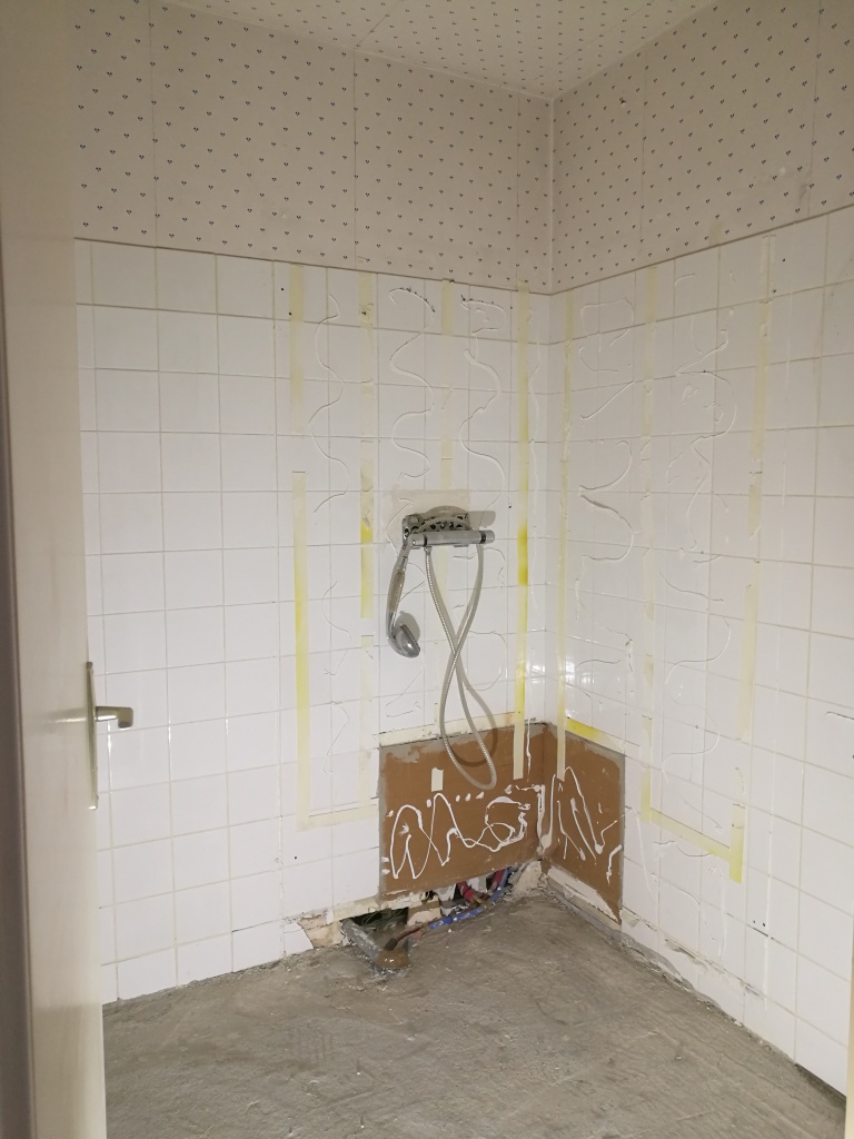

Je vais entamer la rénovation d'une salle de bain. La faïence actuelle ne va pas jusqu'en haut des murs (voir photo).
Je compte carreler directement sur la faïence existante, et utiliser des panneaux wedi pour "combler" la différence d'épaisseur entre le mur et la faïence pour avoir une salle de bain entièrement carrelée.
La faïence mesure 8mm d'épaisseur, mais avec la couche de colle, quelle épaisseur de panneaux wedi dois-je prendre ?

votre mur en partie haute est parfaitement plan et d'aplomb ? pas d'épaisseur à compenser à la colle à carrelage ? en tous points ?

Oui, le mur en partie haute est parfaitement plan.
Je pensais partir sur des panneaux de 6mm d'épaisseur, avec 2mm de colle pour arriver à 8cm, au même niveau que la faïence. Est-ce que ça serait bon ?

oui cela est correct avec un peigne de 6,
