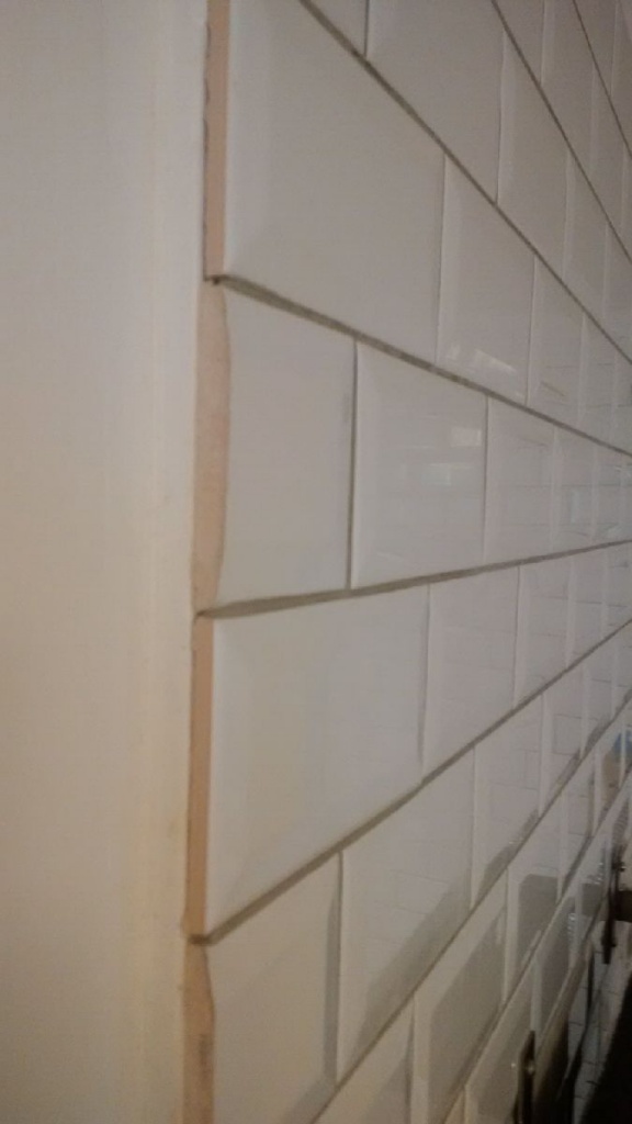

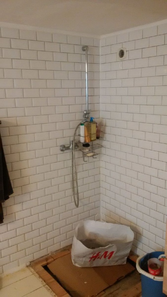

Bonjour, je vais coller des panneaux wedi sur ancien carrelage (sous lequel il y'a eu déjà des panneaux du même type je suppose et encore derrière le placo.). Ma première question est quelle épaisseur de nouveau panneau je peux prendre pour coller sur ancienne faïence (0.6 cm, 1.2cm ou plus).

photo 1 le chantier de renovation
photo 2 épaisseur de support et faïence existants

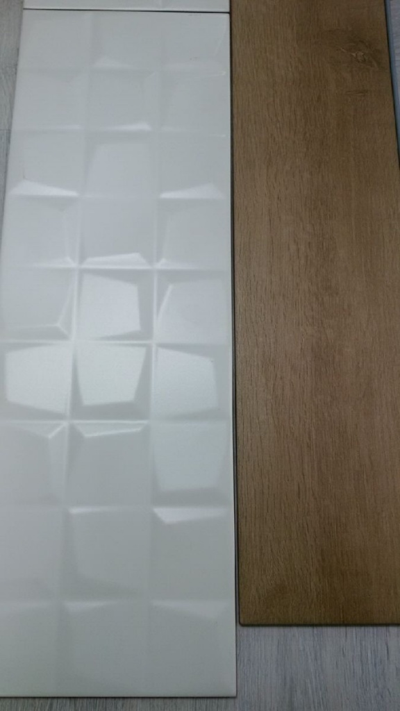

photo 3 nouvelle faïence à poser juste pour illustrer

pour votre réalisation l'épaisseur de panneau wedi peut de 4 ; 8 mm ou plus.
Le collage se fait à la colle dite "flex" cad certifiée C2 ou C2S.Les carreaux existants étant de type "métro" cad à angle biseautés bien choisir l'épaisseur de colle de façon à bien couvrir l'ensemble du support.
Tant que vous êtres en zone sèche cad pas dans la zone de ruissellement de la douche, la pose de trame des renfort wedi ( 12 cms de large) est suffisante.
Vous pouvez la maroufler entre panneaux avec la même colle.

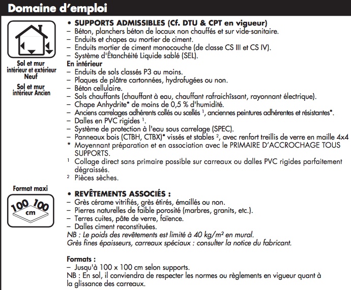

j'ai une question subsidiaire : puis je utiliser la même colle mortier entre l'ancien carrelage et les panneaux wedi et entre la nouvelle faïence et les panneaux wedi ? voir photos du mortier colle choisie - la mention C2 n'apparaît pas sauf mais la notice fait mention de classe mortier mono couche CS III et CS IV

Il s'agit bien d'une colle flex pas de pbs.
Par ailleurs ma remarque sur le raccord entre panneaux était la suivante :
- si on est hors zone de douche faire un raccord avec de la trame de renfort wedi
- si on est dans la zone de douche utiliser de la bande étanche wedi
