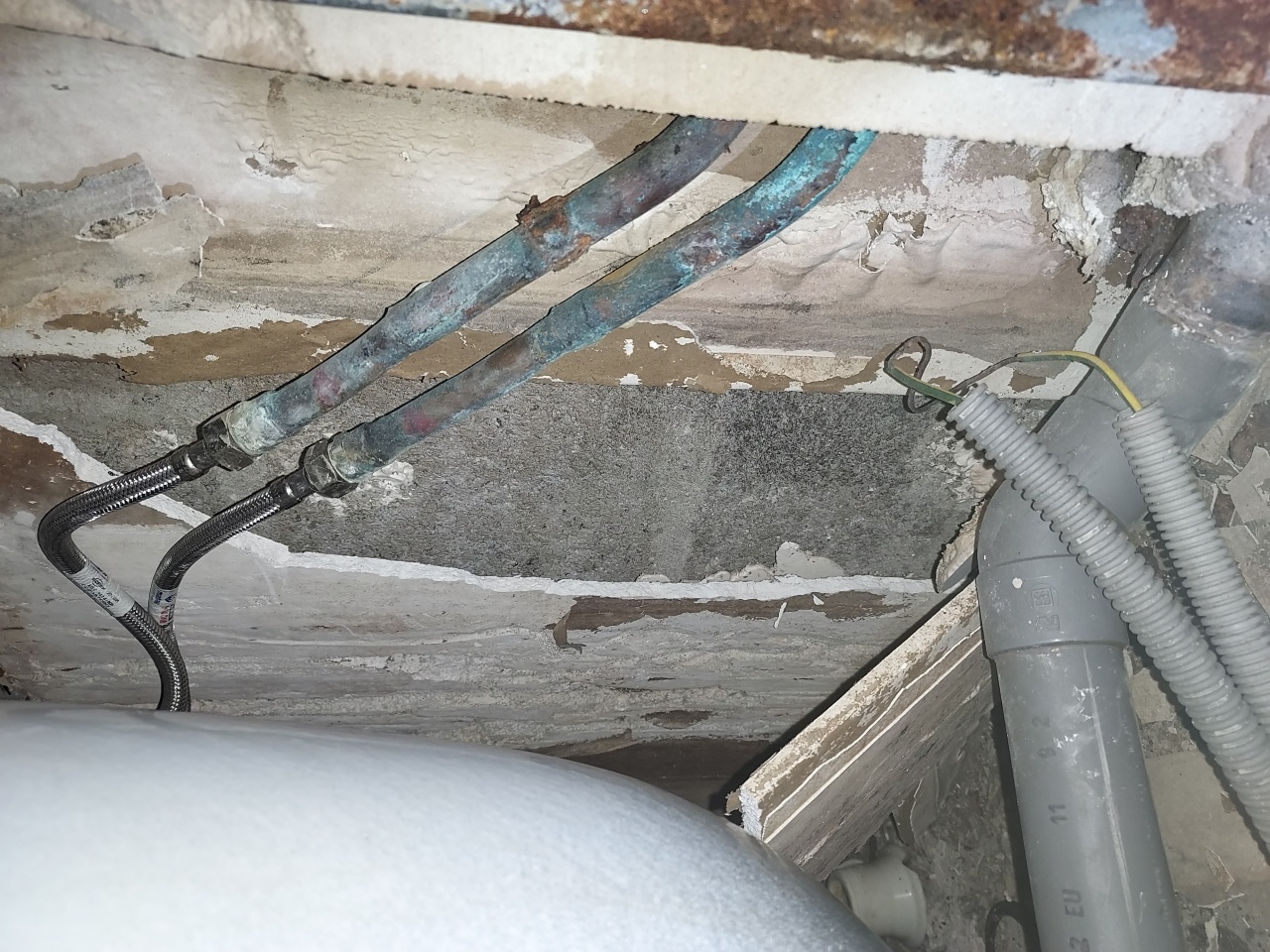

Je vais entamer la renovation de ma salle de bain notamment zn remplaçant ma baignoire par une douche . En regardant par la trappe de visite de baignoire je me suis rendue compte que le placo plâtre situé derrière la baignoire avait subit un dégâts des eaux anciens je vais donc tout remplacer par un panneau wedi sachant qu'en dessous il y a directement les parpaings ( cf photo) . Je précise que je suis en appartement.
J ai plusieurs questions:
1- puis je poser un panneau à carreler wedi directement sur les parpaing ?
2- si oui de quel épaisseur ? Et avec quoi le coller ?
3- je dois faire des saignées pour mes arrivées d eau de mitigeur dois je les faire dans le panneau wedi ou dans mes parpaings?  sachant que l ancien placo n avait pas l air très epais et il faudrait que le panneau wedi soit de niveau avec le reste du mur.
Merci par avance pour votre retour.

MA
Mana87
20/09/2021 à 13h09
Mary
22/09/2021 à 10h09
un mur parpaings souvent n'est pas plan ce qui oblige à poser des panneaux wedi par plots avec un mortier colle à prise rapide.
Le panneau est alors en 12,5 mm.
Les gaines peuvent se passer au dos du panneau dans l'espace créé dans la zone plots.

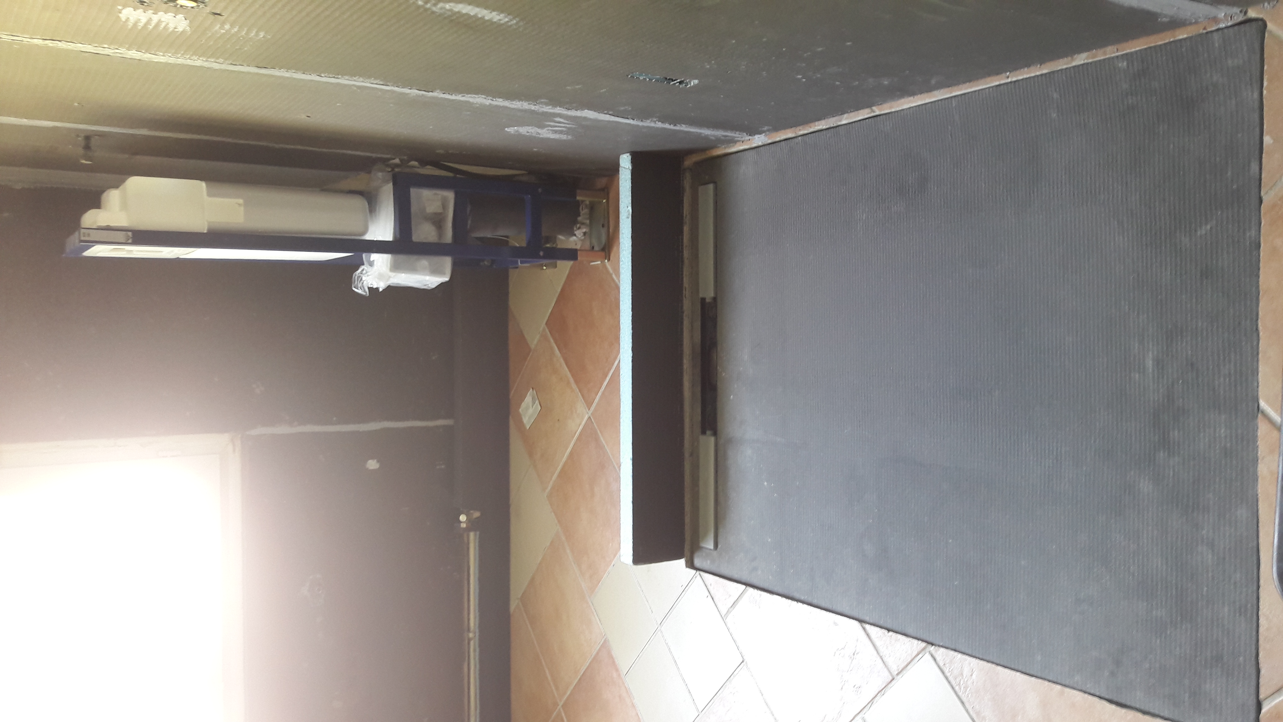

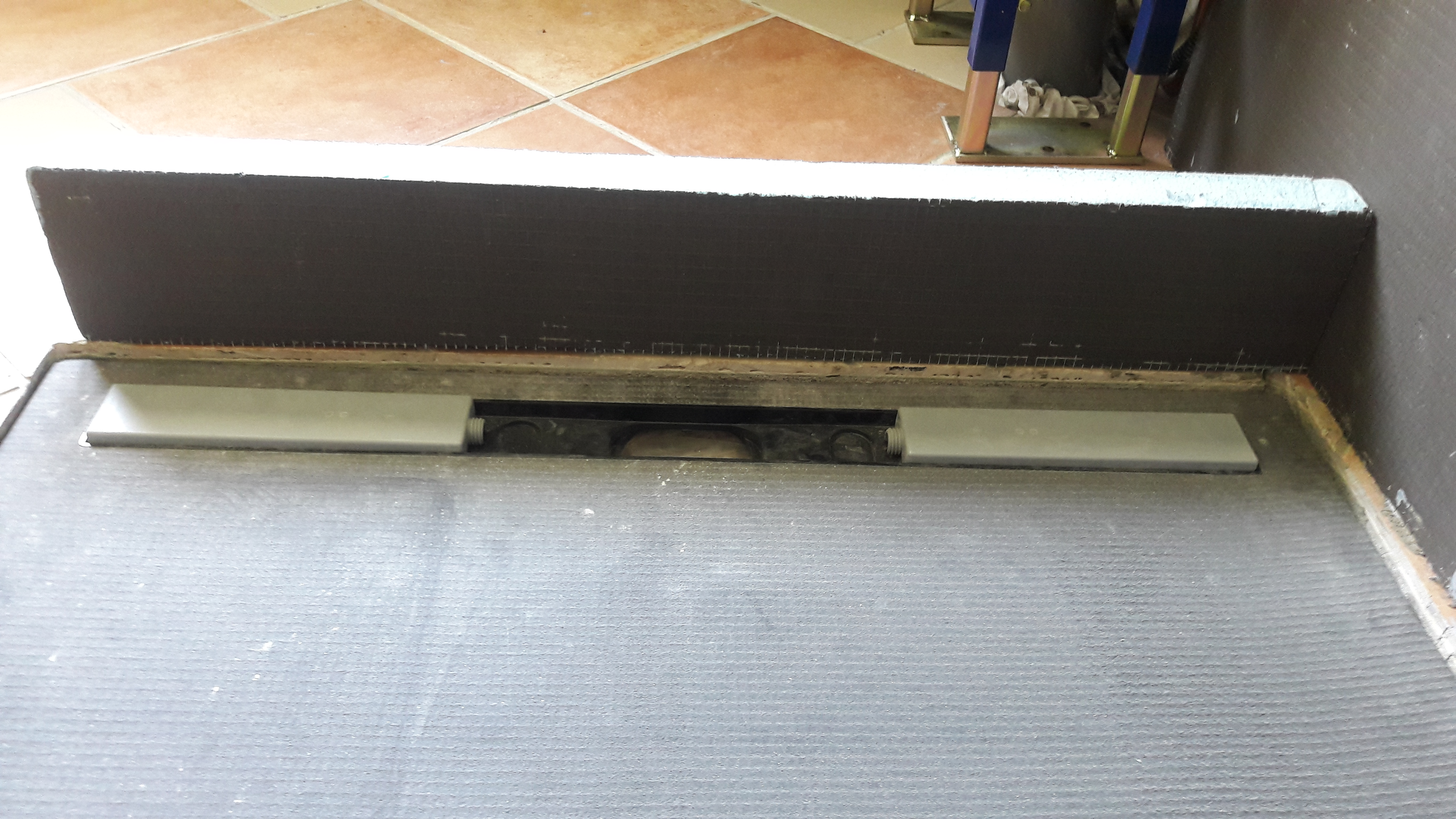

Bonjour, j'ai plusieurs questions complémentaires concernant les travaux de ma salle de bain ( arrêt et reprise des travaux) :
1) Receveur fundo Riolito neo ( 1200 mm x 900 mm X 50 mm) :
a) on colle le receveur en dessous avec de la colle C2 d'une épaisseur de 6 mm avec soit un peigne de 8 mm ou 10 mm max , est-ce bien çà ?
b) le pour tour du receceur avec de la colle wedi 610 ?
c) Avec le kit  d'étanchéité on utilise les angles et aussi  les bandes d'étanchéité tout autour et le tout collés au sel wedi 520 ?
2° MUR entre WC et partie douche :
d) j'ai prévu un mur séparateur WC/partie douche du sol au plafond avec un panneau wedi de 90 cm de longueur et de 250 cm de hauteur avec une épaisseur de 50 mm collé au sol avec Wedi 610 et sur le côté avec du wedi 610, est-ce suffissant pour que cela ne bouge pas ? (remarque le mur sera carrelé de chaque côté avec un carrellage d'une épaisseur de 10 mm)
3) MUR WC/partie douche et la  jonction avec le receveur ( voir photo avec simulation d'un mur de 50 mm entre la partie WC et partie douche)
e) Afin d'assurer l'étanchéité entre le MUR WC/partie douche et le receveur, sur le panneau de 50 mm peut-on collé avec du Wedi 610 seulement un panneau Wedi de 90 cm de longueur et 250 cm  de hauteur avec une épaisseur de 12,3 mm qui viendrait se poser sur le receveur, est suffisant pour que cela ne bouge pas car de plus le panneau de 12,3 mm va être carrelé avec un carrellage de 10 mm ?
f) Autres solutions pour gérer l'étanchéité avec le MUR WC/partie douche et la  jonction avec le receveur  ?
