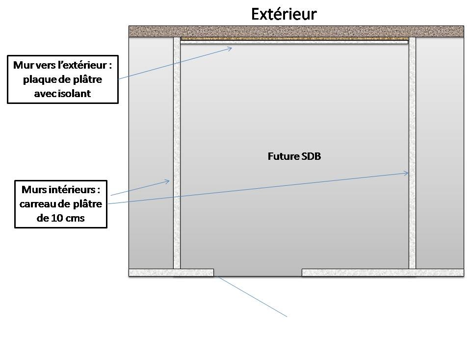

Je vais refaire une salle d'eau et y poser des panneaux WEDI. Cette pièce ne pose de probleme particulier (pas humide, assez aérée, ..). Je me demande quelle épaisseur de panneau je dois prendre en compte pour les murs suivants (Cf photo) :
- murs existants intérieurs composés de carreaux de platres de 10 cm d'épaisseur env.
- mur existant vers l'extérieur de 6cm d'épaisseur composé de plaque de platre (2 cm) et d'un isolant (4 cm)
Je souhaite recouvrir ces murs de plaques WEDI. 2 questions :
1/ quelles est l'épaisseur de plaques à utiliser pour les murs intérieurs et le mur vers l'extérieur ?
2/ Est ce que je peux envisager de déposer le mur vers l'extérieur pour poser les plaques WEDI directement sur le beton ? Si oui, quelle est l'épaisseur de plaque à prendre en compte pour ce mur ?

Pour le mur donnant sur l'extérieur, je vous conseille de laisser en place la structure existante, et de coller un panneau wedi en épaisseur 40 ou 50 mm afin d'améliorer l'isolation thermique. La pose des panneaux se fait par double encollage ( peigne en denture 10 mm sur le support et beurrage au dos du panneau avec une spatule lisse) avec une colle à carrelage en poudre de type C2 ex : keraflex de Mapei.
Pour les cloisons intérieures un panneau en épaisseur 10 mm est suffisant. La pose des panneaux peut se faire directement sans collage avec des chevilles à frapper ( 8 fixations par panneau) et en utilisant des rondelles wedi pour éviter que la tête de vis traverse le panneau.
Vous pouvez également faire un collage de la même façon que pour le panneau de 50 mm, il faut primairiser le support plâtre avant le collage.
