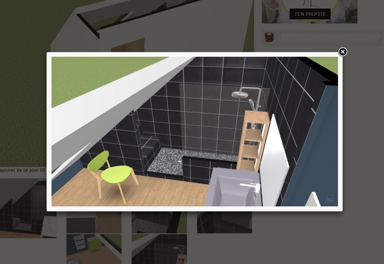

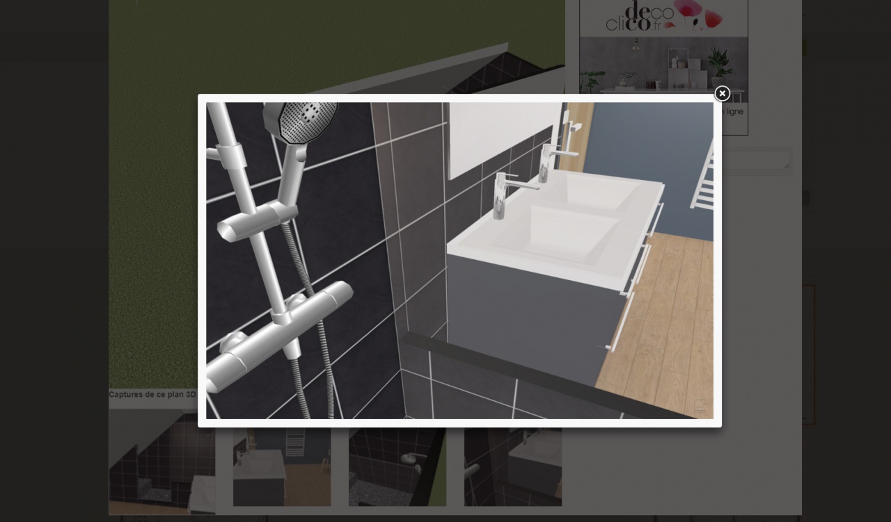

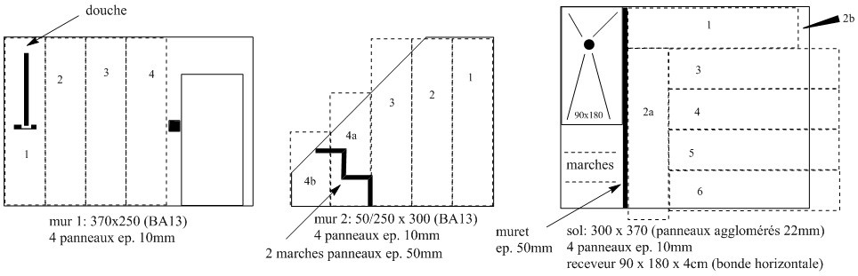

Voilà je suis en train de finaliser mon projet avant de passer à l'étape achat des matériaux !
Je vous ai joint quelques plans/photos pour imager le texte.
Je pense étanchéifier les 2 murs adjacents (BA13) au receveur de douche ainsi que la totalité du plancher (panneaux agglomérés 22mm) avec des panneaux WEDI de 1cm d'épaisseur: double encollage avec du mortier-colle C2 S1 type Weber.col Flex après mise en place d'un primaire d'accrochage (Parexlanko ou Wber.prim AD), puis vis/rondelles dans les montants alu (murs) ou dans le bois (plancher). L'étanchéité serait assurée par la colle WEDI 610 aux jonctions ou par des bandes d'étanchéité (colle C2S1 dessus/dessous) pour les panneaux au contact direct de la douche. Un receveur à carreler de 90x180cm sera collé au sol avec le même C2S1, collé aux panneaux muraux par du WEDI 610 et le tout étanchéifier avec un kit. Le tour de la douche (muret, marches, cloison (voir simulations)) sera construit avec des panneaux de 5cm d'épaisseur. Les futurs carrelages et mosaiques seront collés sur les panneaux avec le même mortier-colle C2S1 et du mortier de jointement hydrofuge type Mapei Ultracolor Plus sera utilisé pour les joints. Le reste du sol de la salle de bain sera constitué d'un parquet hydrofuge en pose flottante directement sur les panneaux de 1cm.
Qu'en pensez-vous ? Ai-je oublié quelquechose d'important ?

18/09/2017 à 11h09
désolé pour le petit délai..
je vois que vous maîtrisez bien nos techniques ..et que votre projet est superbe,
vous êtes peut être même un peu trop précautionneux...le double encollage ne se justifie
que sous receveur compte tenu de la sollicitation mécanique de ceux ci.
En paroi ce n'est pas nécessaire.( par contre en cas de pose de carreaux grand format, la le double encollage du carreau est nécessaire )
bon travaux à vous !
