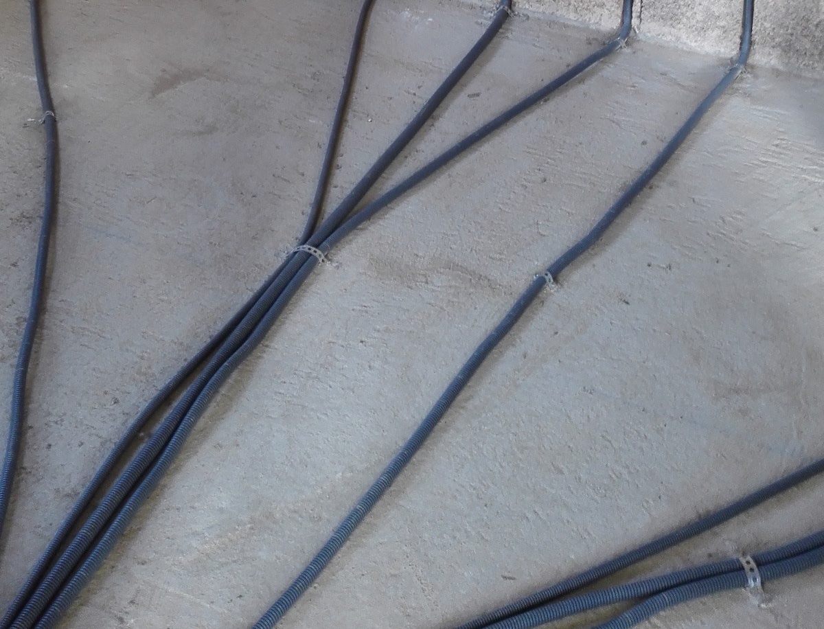

Dans le cadre d'une rénovation je voudrais mettre des panneaux à carreler au sol.
Je compte faire un ragréage puis poser des panneaux à carreler de 50mm.
Mais j'ai des gaines électriques de diamètre 20mm. Puis-je faire une découpe sur la partie inférieure du panneau (saignée de 20mm) pour insérer les gaines ICTA sans entamer la résistance des panneaux?
Merci de votre expertise.
Cdlt
moustache

oui ces réservations sont tout à fait réalisables,
