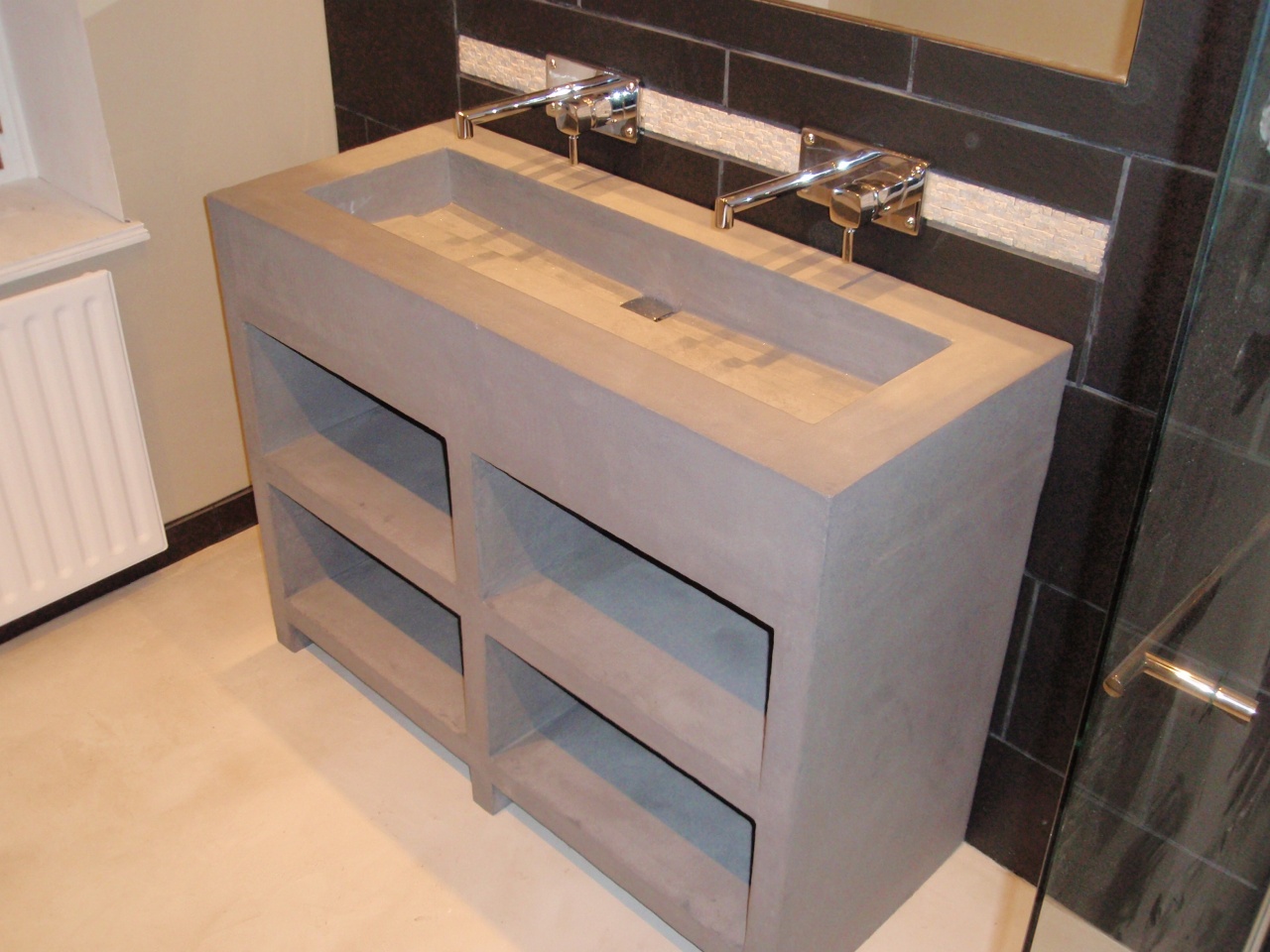

Je souhaiterais réaliser un meuble lave main de L 40 x l 25 x ht 90 en panneaux wedi (y compris la vasque) sur lequel je voudrais faire une finition en béton ciré. Dans le style de la photo mais en plus petit
Merci de me donner quelques conseils pour la réalisation.

Bonjour ,
- travailler en panneau de 40 mm
- faire les découpes avec une scie a main  ou scie circulaire
- assembler les éléments au mastic  610
- le temps que le mastic sèche ( 2 heures) placer de grandes vis à bois pour maintenir le meuble ( diam 4 mm, long 100 mm)
- placer de la trame de renfort wedi autocollante sur toutes parties bleues apparentes
- maroufler de colle à carrelage , avant passage du béton ciré.
note pour la partie plan de vasque :
utiliser un panneau wedi en épaisseur de 10 mm découpé en 4 pointes de diamant. Bien assembler et étancher de manière parfaite au mastic 610.
Faire une découpe ,à la scie cloche pour le siphon.
