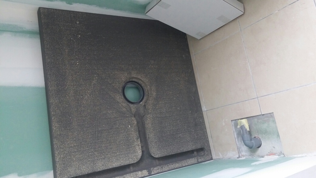

comment coller le Receveur sur un sol carrelé Systèmes de panneaux à carreler
Bonjour, je souhaiterais savoir comment coller le receveur en polystyrène compacté sur un sol déjà carrelé ? Quel type de colle ? merci pour votre réponse. photo en copie.
20/02/2017 à 15h02
le collage se fait par double encollage à la colle dite " flex " ou C2S.
- par encollage avec peigne U10 du support
- par embeurrage sous le receveur wedi Fundo
