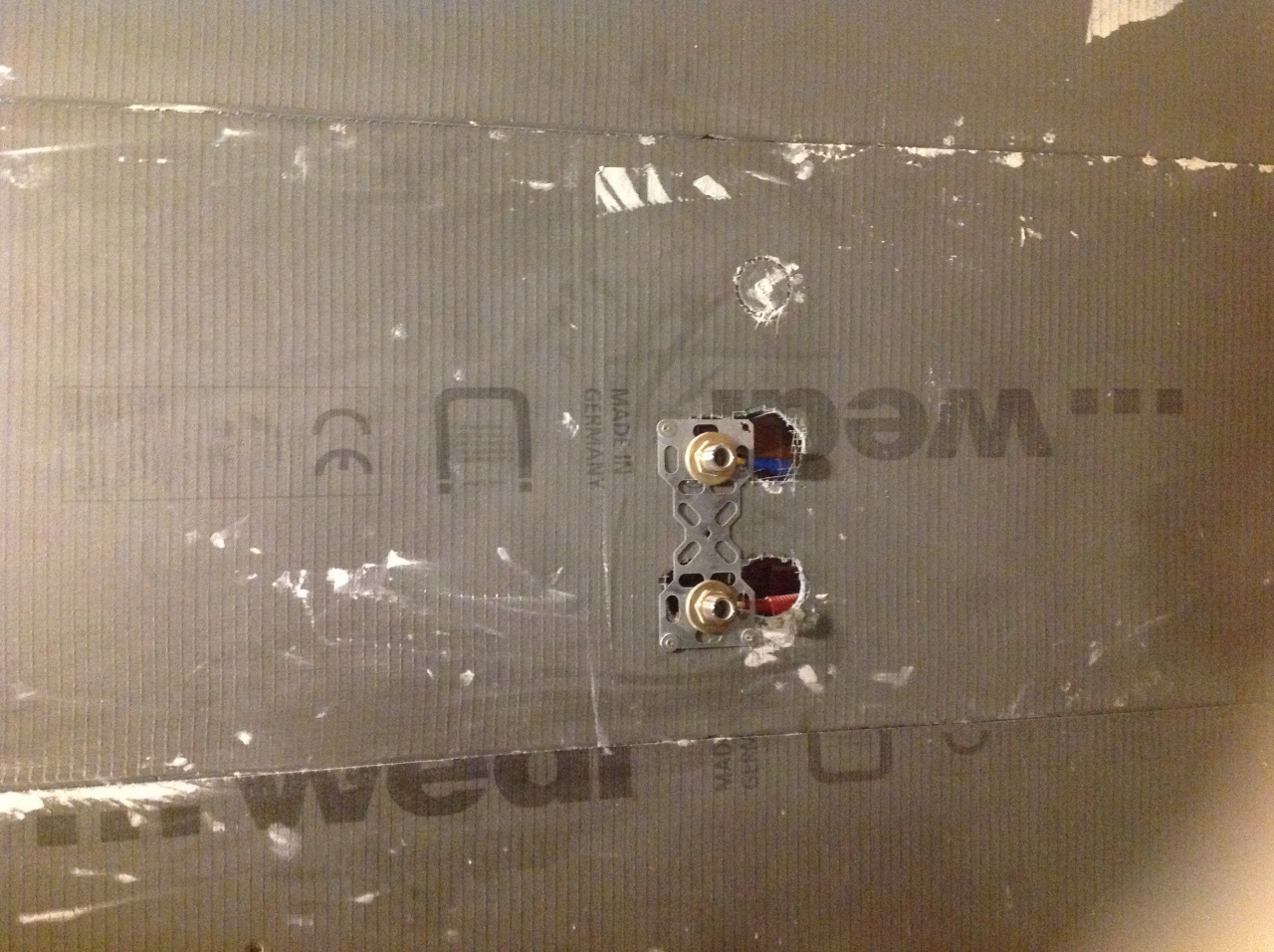

Dans le cadre de la rénovation de ma salle de bain, j'ai posé des panneaux Wedi sur les cloisons (briquette et plâtre). Je prévoyais d'installer des arrivée d'eau au moyen d'une sortie de cloison pour PER. Mais j'ai rencontré un problème au moment de la pose : je n'ai pas réussi à cintrer les tuyaux comme je le voulais et j'ai dû refaire des trous juste au dessus (cf photo en pièce jointe). Il y a donc des trous inutiles dans mon panneau Wedi que
Je souhaite combler avant de carreler. J'aurais aimé avoir votre avis sur les solutions que j'envisage :
option 1 : combler les trous avec un produit en pâte (mortier, plâtre, colle à carrelage ?) et les recouvrir d'un morceau de bande d'étanchéité qui me reste du kit.
Option 2 : découper avec un outil multifonction un rectangle autour de la sortie de cloison et la décoller, puis la remplacer en prenant dans une chute et faire une étanchéité en périphérie avec du Wedi 610.
Par avance merci.
Bien cordialement,
R. Dartevelle

Il faut opter pour l'option 2, car c'est la plus fiable. N'oubliez pas de traiter les jonctions entre panneaux avec la bande étanche wedi.
