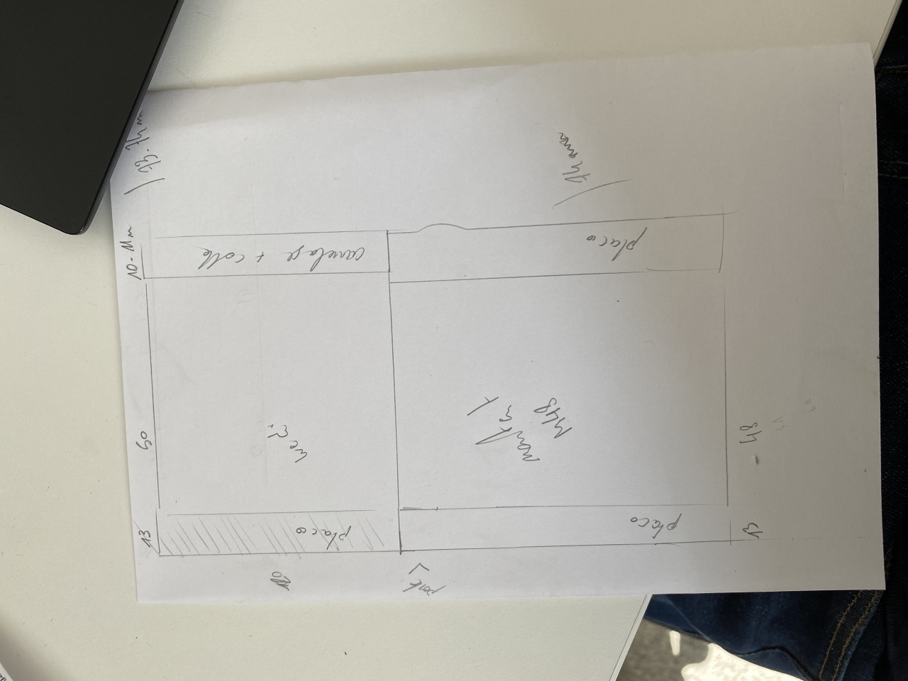

Coller plaque de plâtre sur panneaux 50mm Systèmes de panneaux à carreler
Je souhaite savoir si il est possible de coller une plaque de plâtre sur wedi (50mm)
En pièce jointe l'illustration

05/08/2021 à 10h08
oui c'est parfaitement faisable

05/08/2021 à 11h08
Bonjour, merci pour votre réponse.
Simplement au MAP ?
05/08/2021 à 12h08
colle à carrelage type C2
