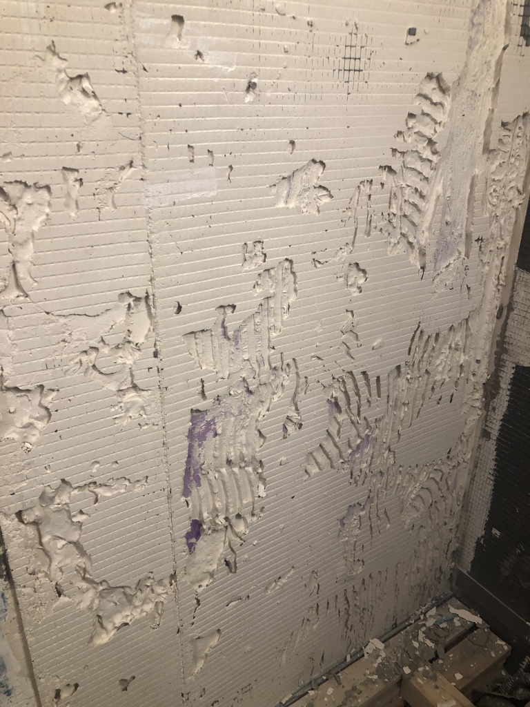

Je suis en train de renouveler une douche et je rattrape le travail d'un ouvrier qui est passé avant moi.
Du MAP a été étalé sur le mur de façon irrégulière et ensuite les panneaux wedi avait été posé directement sur le MAP, chose à proscrire je suis au courent. En effet les panneaux il se sont détachées très facilement juste en les tirant avec les mains !
Maintenant je dois refaire la planéité et le plomb des murs et ensuite poser du nouveau wedi 4mm (contrainte d'épaisseur par rapport à la taille de douche). Je compte créer une surface plane, régulière et à plomb pour y poser le wedi 4mm sans avoir des vides derrière le panneau wedi. Ensuite le carrelage. J'ai lu sur les speficications techniques que si la surface d'appui est plaine et régulière on peu utiliser du 4mm. Vous confirmez ?
Ma question : quel matériau utiliser pour faire le lien entre le MAP et les wedi ? Si je redresse le mur au même MAP et j'arrive à créer une surface régulière, peu je utiliser la colle 610 wedi pour coller sur le MAP ?
Ou est-ce que il faut que j'utilise un autre mélange (P22 Mapei ?) pour régulariser la surface et faire le lien entre MAP et WEDI ?
Merci pour vos éclairage !
En PJ une photo du mur au stade actuel.

pour moi  :
- il faut finir de redresser le mur avec un enduit plâtre
- appliquer un primaire
- coller les panneau wedi à la colle C2.
autre possibilité :
-  sur support parfaitement plan : coller les panneau wedi à la colle wedi 610 : cordons verticaux tous les 30 cms
MA
Magox
18/01/2022 à 17h01
Bonjour Patrick,
merci pour votre réponse.
Une question : Enduit plâtre plutôt que MAP pour redresser le mur pour une raison spécifique ? Je sais que le MAP est pas facile à étaler mais je l'ai déjà fait dans le passé. N'est, dans ce cas, le MAP plus solide et mois susceptible à l'humidité que l'enduit plâtre car il contient une partie de colle ? Et la vrai question : la colle 610 va tenir sur MAP comme vous suggéré sur enduit plâtre même si ces support sont "poussiéreux" ?
Merci !
19/01/2022 à 09h01
la colle 610 colle " tout sur tout" , simplement après un ponçage par exemple il faut dépoussiérer rapidement avant collage.
Les panneaux wedi sont 100% étanches .. donc la partie arrière n'a pas à l'être et autant prendre le produit de lissage le plus facile à travailler..

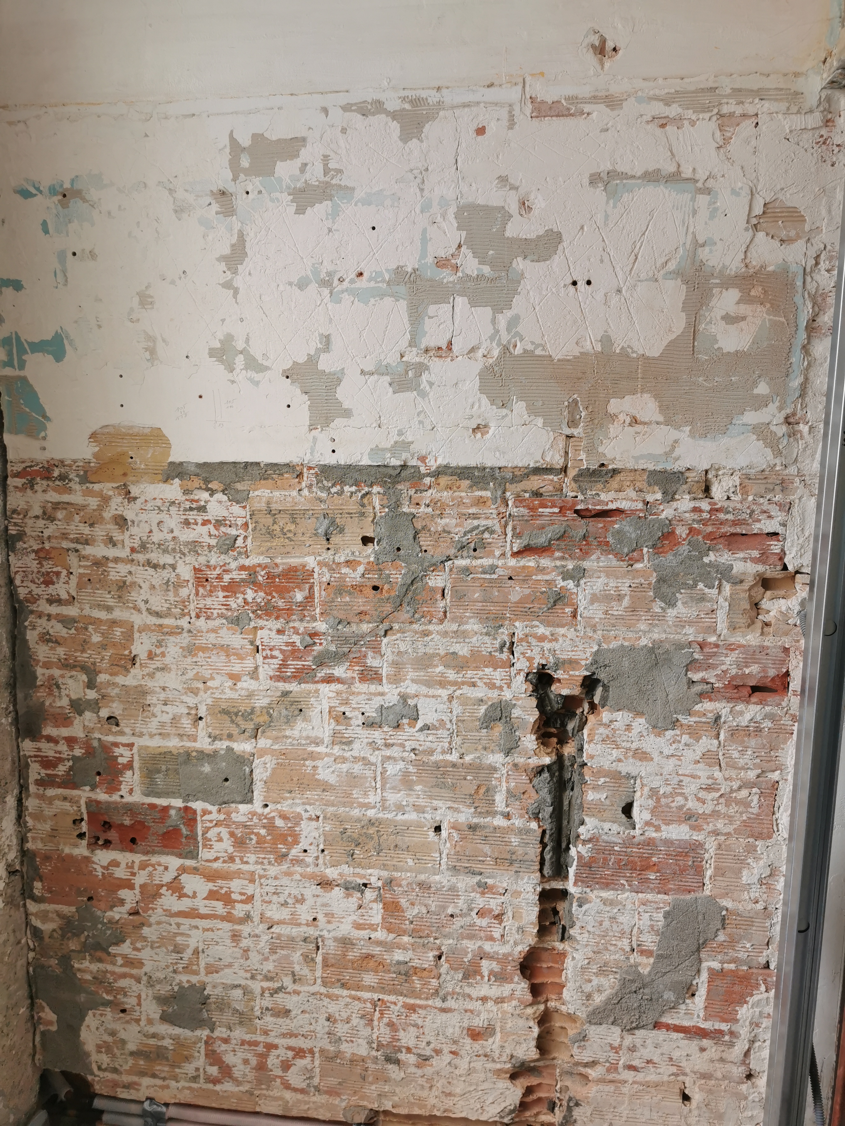

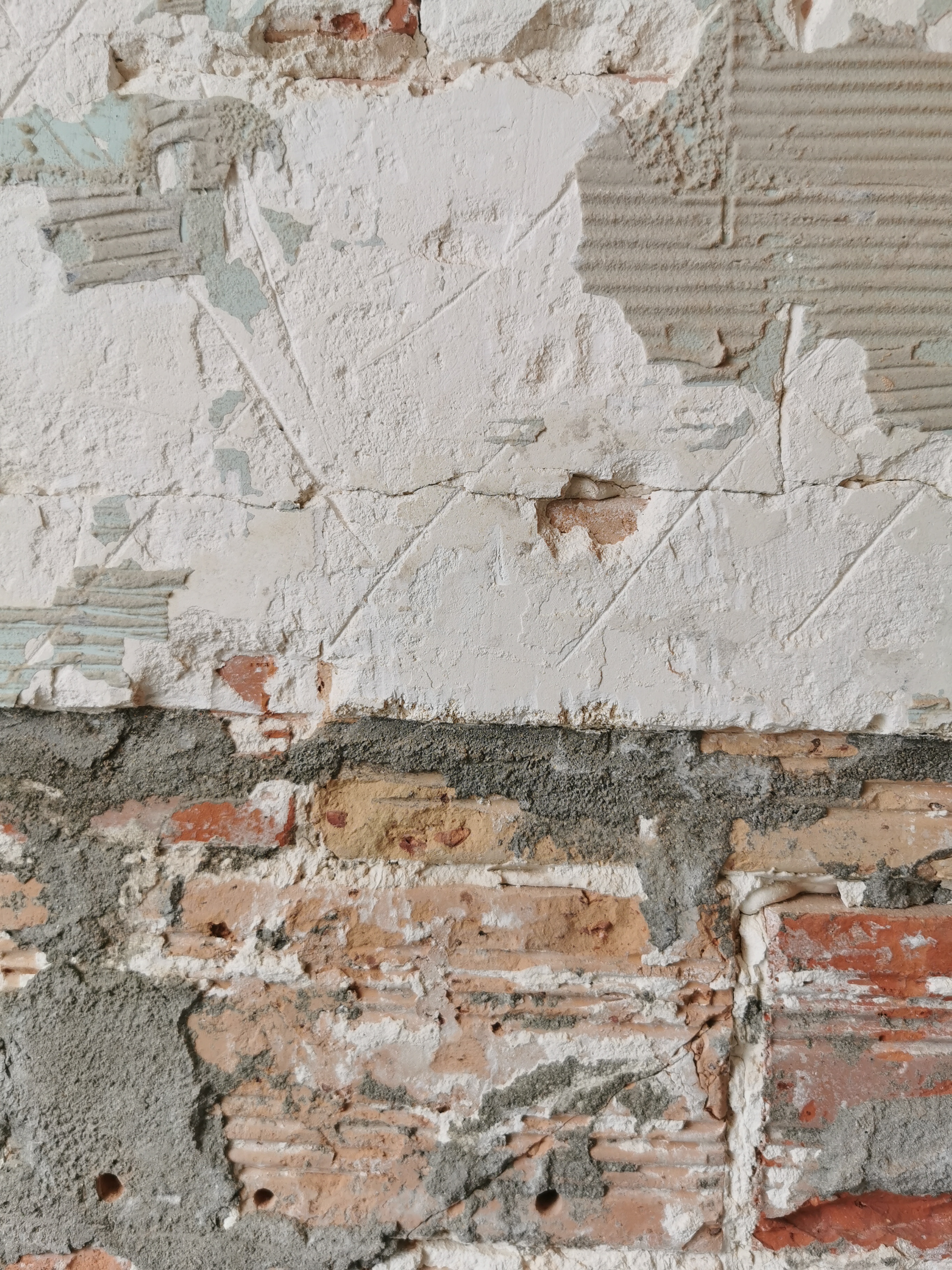

Je suis plus ou moins dans la même situation que Magox : je refais une douche avec des panneaux Wedi de 12,5 mm.
Une partie des panneaux sera collée sur l'ancien mur, constitué de briquettes creuses avec des restes de béton ET de zones de plâtre. La surface est relativement irrégulière. Quelle solution me conseillez-vous ?
  • - coller les panneaux directement avec des plots de colle C2 ?
  •  - avec des plots de Wedi 320 ?
  • - la notice Wedi conseille d'utiliser des plots de Wedi 320 ou 360. Lequel est le plus adapté (sachant que j'ai du Wedi 320) ?
  • - j'envisage de redresser partiellement le mur, ainsi que de combler une saignée de canalisation pour noyer les tuyaux. Est-il possible de le faire au MAP, puis d'avoir les plots (de C2, Wedi 320 ou 360) en contact avec le MAP ?
Merci pour votre réponse, cordialement.
