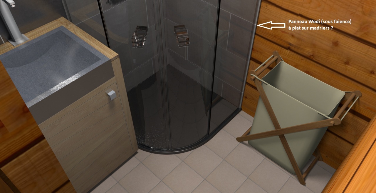

(ok pour le Wedi 610 c'est clair)
Par contre je crois que je me suis mal expliqué sur le mur en madrier => je vous joint une photo de synthèse qui vous montre plus clairement mon projet.
Et donc les panneaux Wedi que je comptais mettre à plat directement sur les madriers qui forment déjà le mur (voir photo) avec rondelles + vis (ou colle Wedi 610 possible aussi d'après votre 1ère réponse).
Merci d'avance et bonne soirée

11/02/2019 à 15h02
 superbe !
il vous faut rester sur des plaques de 10 mm, collées directement sur madrier au mastic 610.
Le collage se fait avec des lignes épaisses ( canule coupée à 2 cms ) tous les 30 cms équidistants.
si votre support n'est pas parfaitement plat à certains endroits faites quelques plots de 610
