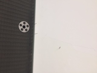

Peut on reboucher le jour qu il y a entre la plaque Wedi au plafond et le mur avec la colle wedi 610 ? Si oui est il nécessaire de faire des bandes pour la jonction mur/plafond après ou bien la colle 610 suffit ?

un rebouchage au 610 suffit.
Note dans la zone de douche pensez à en mettre aussi sur les tètes de vis avec rondelles wedi Tools : elles sont traversantes et donc non étanches.
