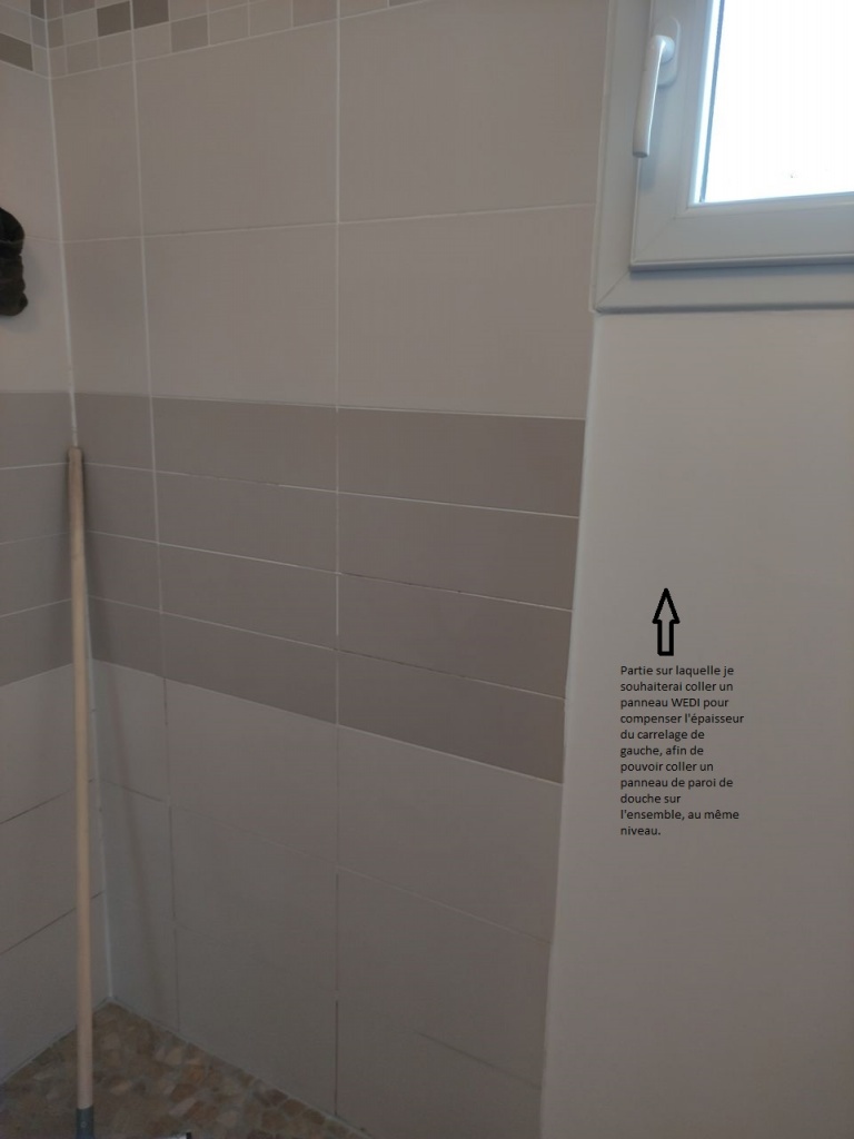

Je compte coller des panneaux de paroi de douche (Modèle Flight de Jacob Delafon) sur l'ensemble de ma partie carrelée de douche à l'italienne, mais j'aurais souhaité continuer sur mon mur en placo qui est actuellement peint.
Je pensais coller une plaque WEDI de 4 ou 6mm sur ce placo peint afin de "rattraper" la différence de hauteur entre la partie carrelée et la continuité de mon mur placo.
Question 1 : Est-il possible de coller le panneau WEDI sur un mur en placo peint, si oui, avec quoi ?
Question 2 : Est-il possible de coller sur ce panneau WEDI, ma paroi de douche, si oui, avec quoi ?
Merci par avance,
Bonne journée,

vous pouvez coller avec des cordons tout les 300 mm au mastic polymére wedi 610 :
- vos panneaux wedi sur placo peint nettoyé et dégraissé
- vos panneaux de finition sur panneau wedi / carrelage netoyée et dégraissé

Bonjour et merci beaucoup pour cette réponse super rapide !
Concernant le 2ème point, on est bien d'accord, je ne colle pas de carrelage sur mon panneau WEDI, mais je colle directement mon panneau de paroi de douche, qui est en résine bi-composants, sur mon panneau WEDI...
Pas de problème avec la fixation au mastic polymere wedi 610 ?
Merci et bonne journée,

oui tout à fait, vous collez votre panneau de finition au polymère wedi 610.
Le seul et unique matériau qui peut poser pb au wedi 610 est le polyéthylène … je pense que votre panneau n'en contient pas.
