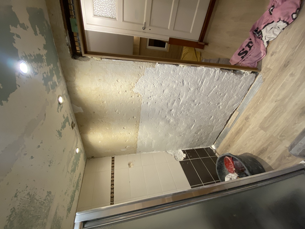

Bonjour, j'ai arracher mon carrelage et mes murs son en torchi et en plâtreun autre je suis au bloc et j'ai deux murs sur 4 qui sont d'aplomb mais avecune latte métallique j'ai quand même pas mal de troup . Même sur ceux quisont d'aplomb…je vais poser sur tous les murs un primer ( style ecoprim) c est ce que l'onm'a conseillé puis après séchage des plots max 8 par panneaux (mur debloc panneaux 40mm ) (murs de plâtres 20mm ...)savez-vous me dire si je peux boucher le plus gros des trous au niveau demes blocs avec la colle carrelage C2 après avoir poser le primer ?pouvez-vous me confirmer que je peux faire mes plots avec la meme colleque celle que je vais utiliser pour coller le carrelage ? Donc de la flex typeC2 simplement c'est ok ?dernière question j'ai un mur où mon aplomb est de 2 cm de différence (vielle maison )puis-je poser quelque morceau de plaque à la c2 de mes déchets sur petitplot que je laisserais sécher afin de rattraper déjà un peu les 2cm pourm'éviter de mettre de trop gros plot et sur les morceaux de plaque (déchetcollé)je ferais dès plots afin d'y venir poser mes plaques.

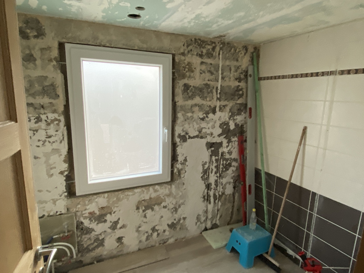

le mur 1 avec panneaux de 4 cm c’est celui en bloc
Il est d’aplomb mais j’ai des imperfections de 1cm quand je pose une grande latte , donc je vais le coller avec des plots plus cheville le lendemain .

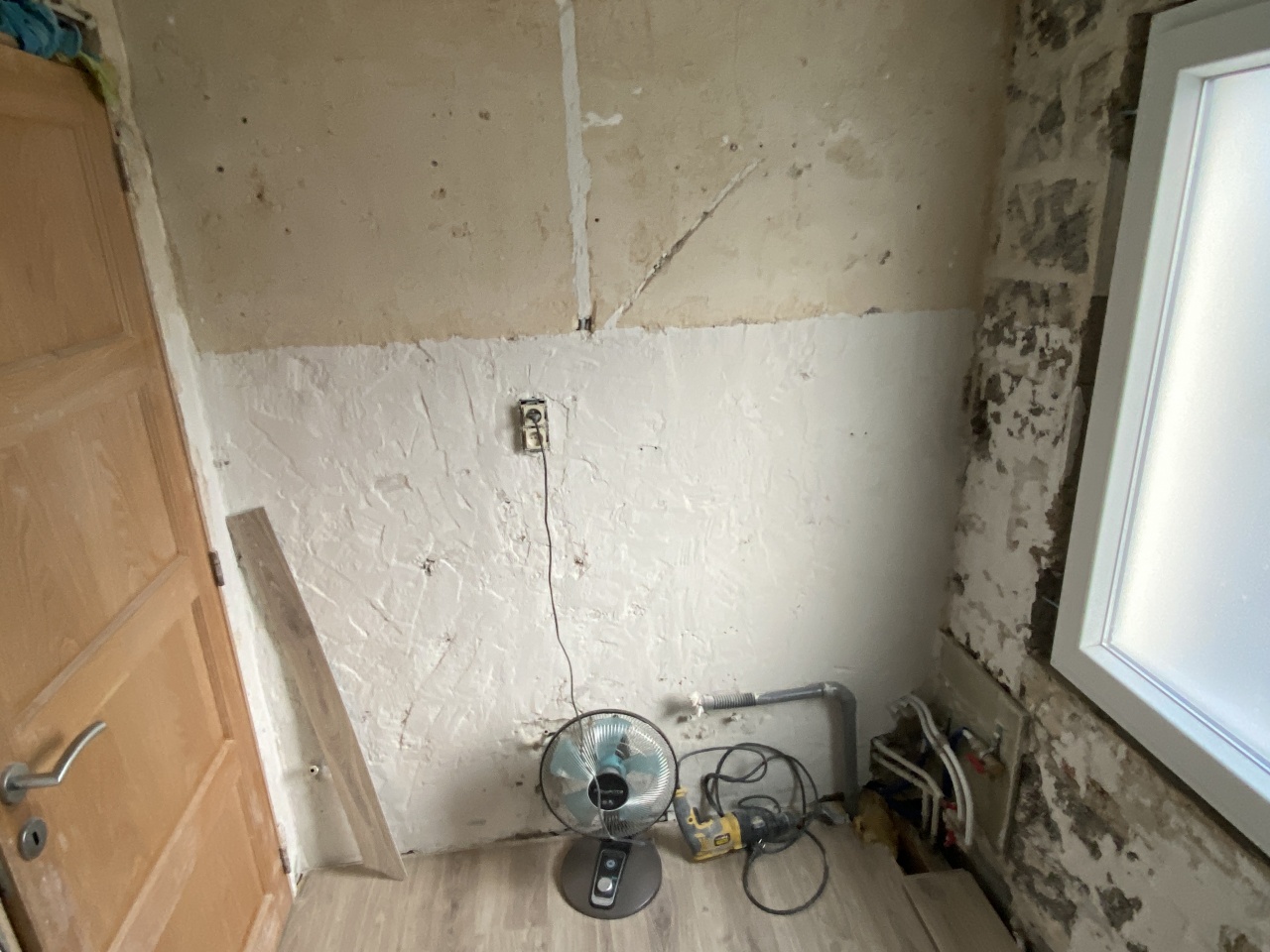

le mur où l’on voit le ventilateur est d’aplomb aussi mais quand je pose une grande latte j’ai aussi des imperfections de plus ou moins 1cm donc je vais le coller par plot ou peigne à colle sur mur et peigne à colle de 10mm sur la plaque ?
l’autre mur où l’on voit la porte ( désolé mais la photo est de travers alors que chez moi je la vois correctement) celui là n’est pas du tout d’aplomb donc je voulais coller des morceaux de plaque sur le dessus du mur car c’est la qu’il est hors niveau , les laisser sécher puis coller des plots sur les morceaux de plaque ( sur j’aurais coller avant ) et sur le bas de ma plaque je poserais des plots aussi ?
= OK
= OK par double encollage
= OK technique de cales et plots avec panneaux wedi : mettre aussi une cheville traversante.

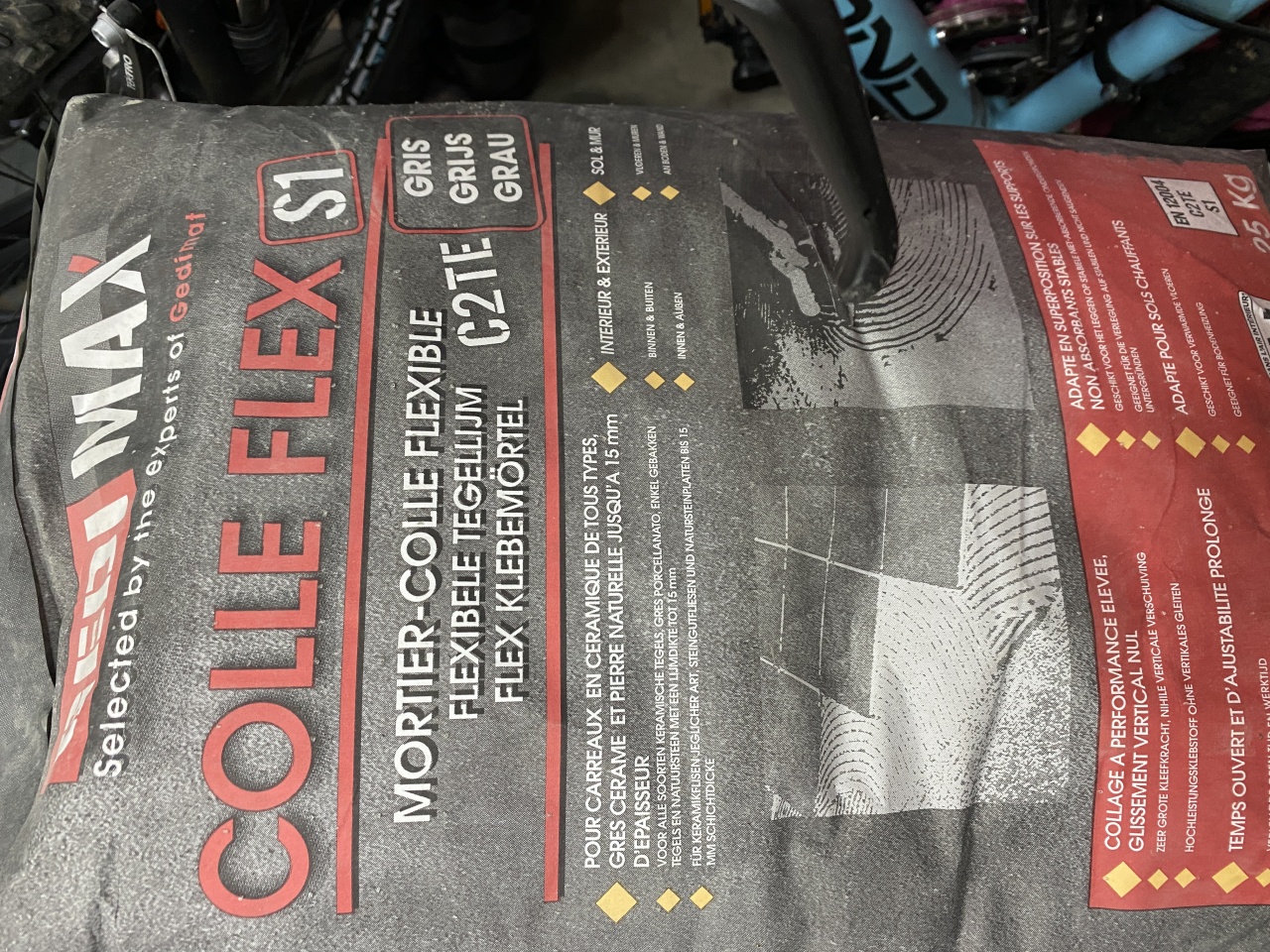

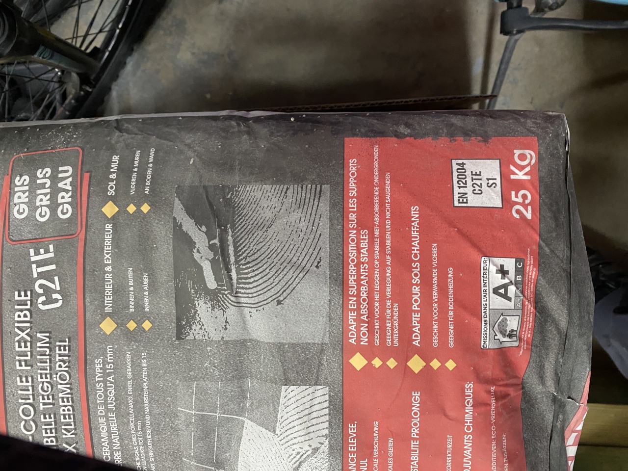

j’ai bien pris de la colle C2 maintenant je n’ai plus qu’à tous préparer et commencer .
Savez-vous me dire si ma colle est ok ?
j’espère car j’ai quelques sacs lol

oui c parfait une C2ET est bien une C2.
