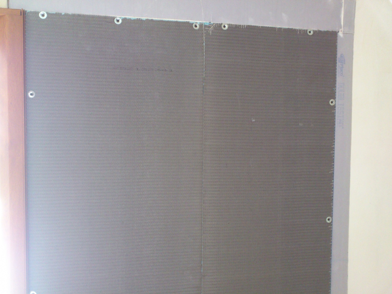

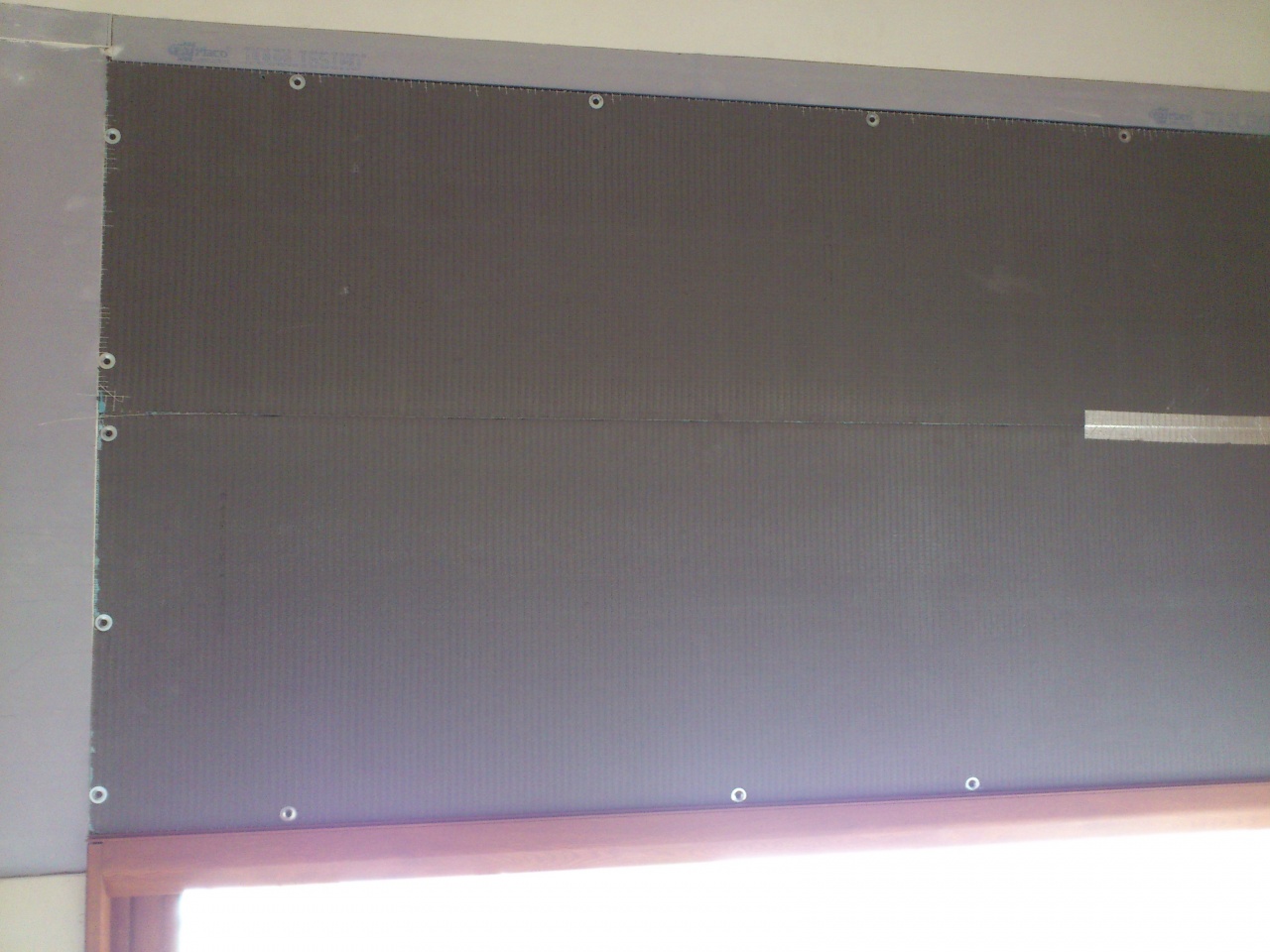

Bonjour à tous,
est-il possible de coller une plaque de BA13 sur des panneaux wedi utilisé comme cloison sur porte-fenêtre à galandage fixé sur cadre métallique et si oui avec quelle colle?
merci pour la réponse
Cdt
P.Datin

27/09/2013 à 13h09
Vous devez appliquer un primaire pour supports poreux( type Iboprim de Weber) sur la face du BA 13 qui sera colléé sur le panneau wedi
Le collage se fait avec une colle à carrelage en poudre de type C2 ex: weber col flex de Weber
