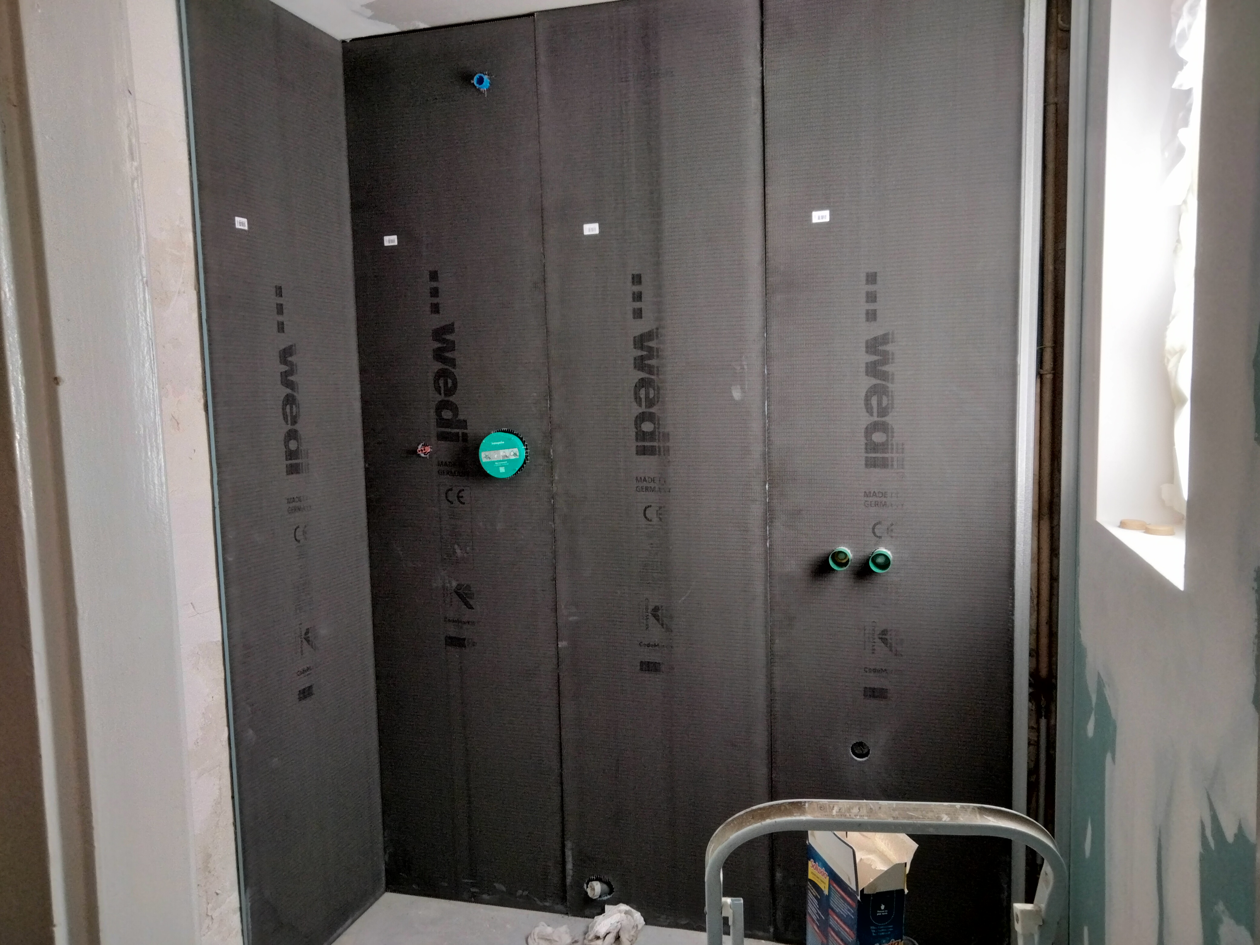

Excusez-moi si mes questions sont idiotes mais je préfère être sûr avant de me lancer car c'est la première fois que je travaille avec du Wedi
Je vais réaliser la fixation de panneaux à carreler 60x250 en 12,5 mm dans ma salle de bain.
Sur le mur du fond : par vissage sur ossature avec les rondelles wedi. J'ai bien respecté un entraxe de 300mm.
Sur le mur de gauche : par collage avec colle 320.
1 - Pour le collage, le mur étant bien abimé je pensais faire un collage en plot.
> Est ce que je dois creuser le mur à certains endroits pour venir y déposer les plots ?
> Si j'ai bien compris un chevillage est obligatoire pour le collage par plots : je perce le Wedi + le mur derrière et je viens ensuite insérer la cheville à travers le tout ?
> A quel moment doit être fait le chevillage ? Avant ou après durcissement de la colle ?
> Y-a-t-il une technique pour s'assurer que les chevilles soient bien au niveau des plot de colle ?
2 - Pour le vissage sur ossature :
> Combien de vis sont recommandés par panneaux ?
> Comment réaliser la jonction avec le placo à droite ? Avec le mastic 610 ?
> Ma salle de bain faisant 251cm, j'ai un jour de 1cm au niveau du plafond. Comment le combler ?
> Enfin, j'ai une bande de 14cm sur 250 à venir couper pour finir la cloison : quel est le moyen le plus adapté pour la couper ? Scie manuelle ? Scie circulaire ?
Merci d'avance !

  • pose sur plots :
  • - faire 8 trous avec un tournevis pour un panneau 2500x600
  • - appliquer les plots au droit des trous
  •  - plaquer le panneau et mettre le panneau de niveau en pressât les plots
  • - laisser sécher les plots avant perçage / chevillage au droits des plots
pose sur montants placo :
- vis et rondelles wedi tous les 300 mm
  • - coupe règle et cutter pour le 12,5 mm
  • - joint 610 entre panneaux ou au plafond/ raccord placo
