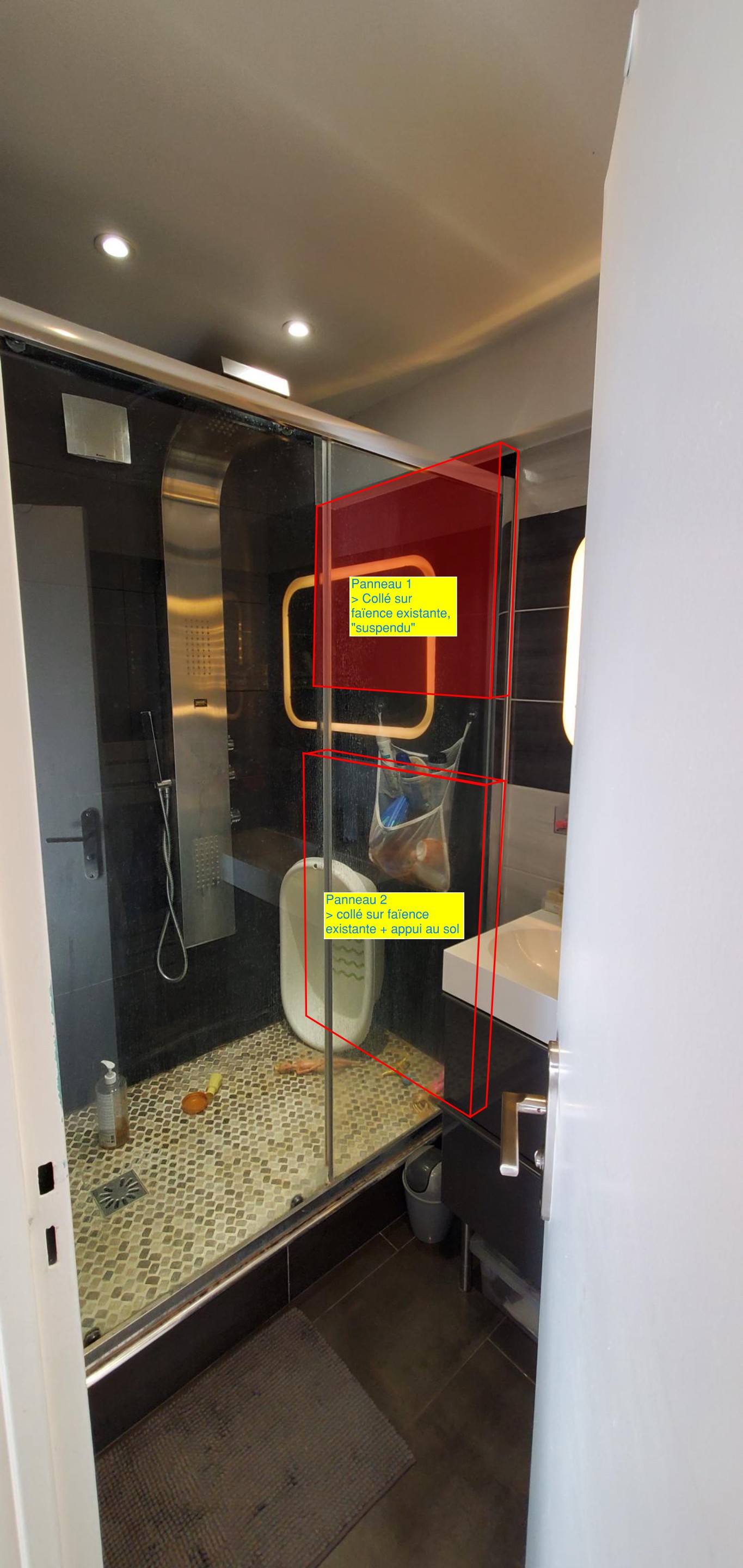

Bonjour.
Dans le cadre de la rénovation d'une salle de bain, je souhaiterais créer une niche dans la nouvelle douche en rattrapant l'épaisseur d'une poutre béton au plafond
Pour la partie haute de la niche, je souhaiterais savoir s'il est possible de coller un panneau à carreler de 80 mm d'épaisseur, directement sur une faïence existante, sans que le panneau ne repose au sol (panneau 1 sur la photo en PJ)
Une colle C2 permet-elle de “suspendre” le panneaux de 80 mm et de supporter le poids de la pose de la nouvelle faïence par la suite ?
Je vous remercie par avance pour votre retour et vous souhaite une bonne journée.

oui c'est faisable, et vous pouvez aussi en plus de la colle percer/cheviller avec des rondelles wedi tools.

Merci pour votre réponse, je pensais également faire reposer le panneaux du haut sur une cornière métallique pour le soutenir.
Je me permets de poser une seconde question: qu'elle est l'épaisseur minimum d'un panneau, à coller sur un support en carreau de plâtre dont la surface n'est pas parfaitement régulière (j'aurais repris le plus gros de la surface, mais je cherche à obtenir une surface plane et étanchée avec un panneau Wedi) ? Un panneau de 6 mm est-il envisageable pour mettre en oeuvre de la faïence ?

pour un collage en plein à la colle à carrelage (  on charge en colle sur support irrégulier) , un BA4 est OK, si trop de défaut et on doit poser sur plots on prends un BA12,5.
