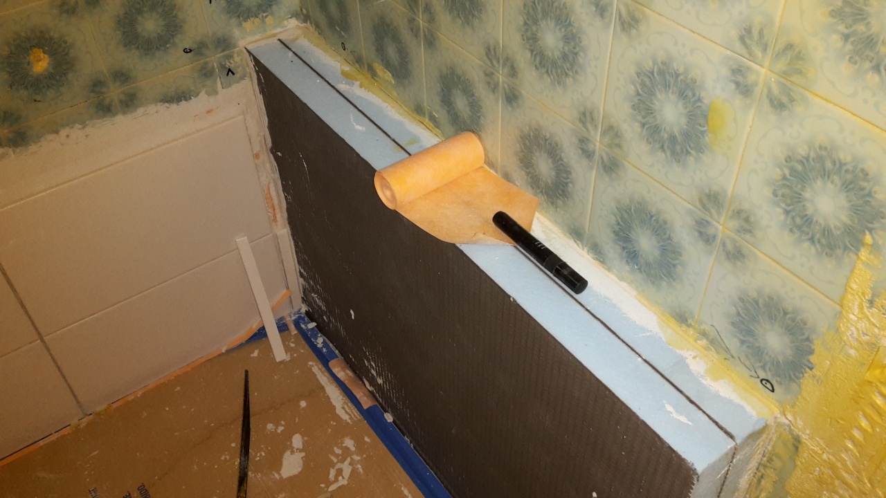

bonjour, quelle colle utiliser pour coller sur les tranches bleues de la bandes d étanchéité shluter que j ai utiliser pour le reste du chantier
02/09/2016 à 15h09
La bande d'étanchéité wedi est à coller soit avec de la colle à carrelage C2 soit avec la colle fournie dans le kit d'étanchéité wedi.

Papaul
02/09/2016 à 15h09
bonjour ce n est pas de la bande wedi mais le reste de la bande orange  schluter qui me reste du reste du chantier voir photo
PA
Papaul
02/09/2016 à 15h09
02/09/2016 à 16h09
De la même manière avec la colle à carrelage.
