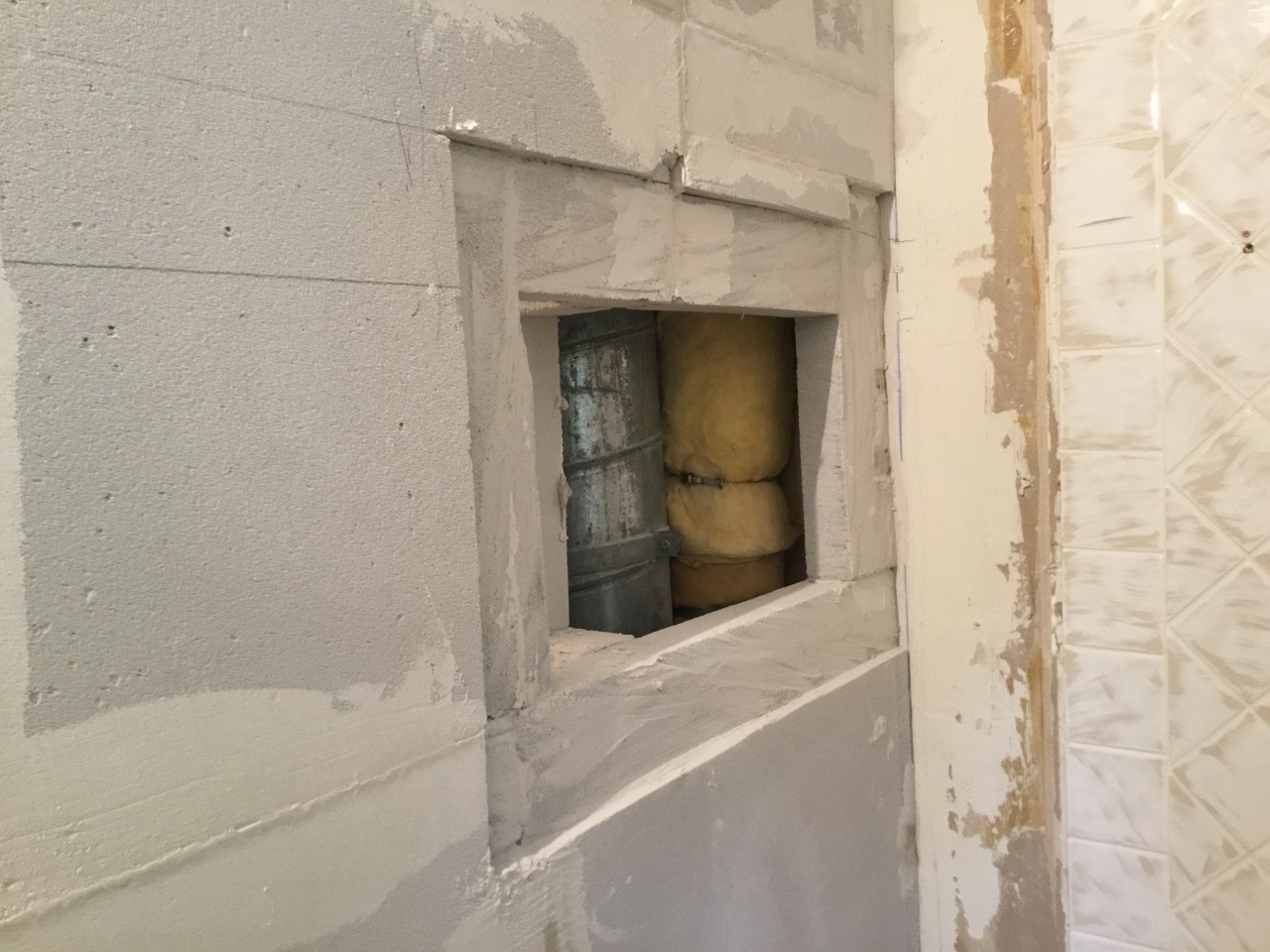

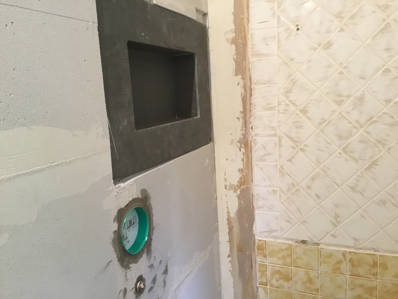

J'ai réalisé une ouverture dans une paroi de douche en béton cellulaire afin d'y poser une niche wedi (voir photos).
Je compte appliquer un primaire d'accrochage de type Axton (voir photo) et la colle Weber.col flex (voir photo) pour la pose de la niche.
Est-ce que les produits sont adaptés?

26/06/2017 à 10h06
oui c'est parfaitement adapté,
il faut bien primariser un support poreux, puis coller les produits wedi avec une colle flex ou C2/C2S.
