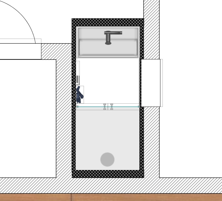

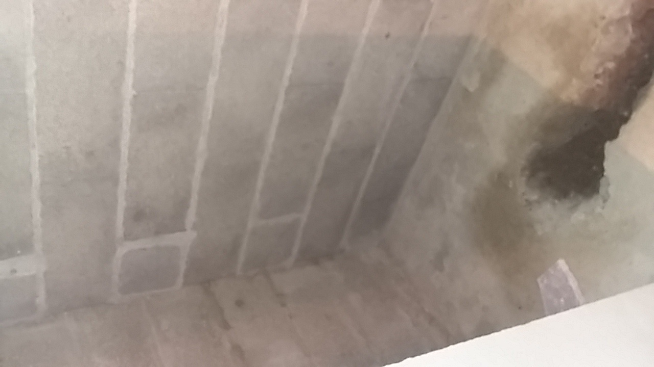

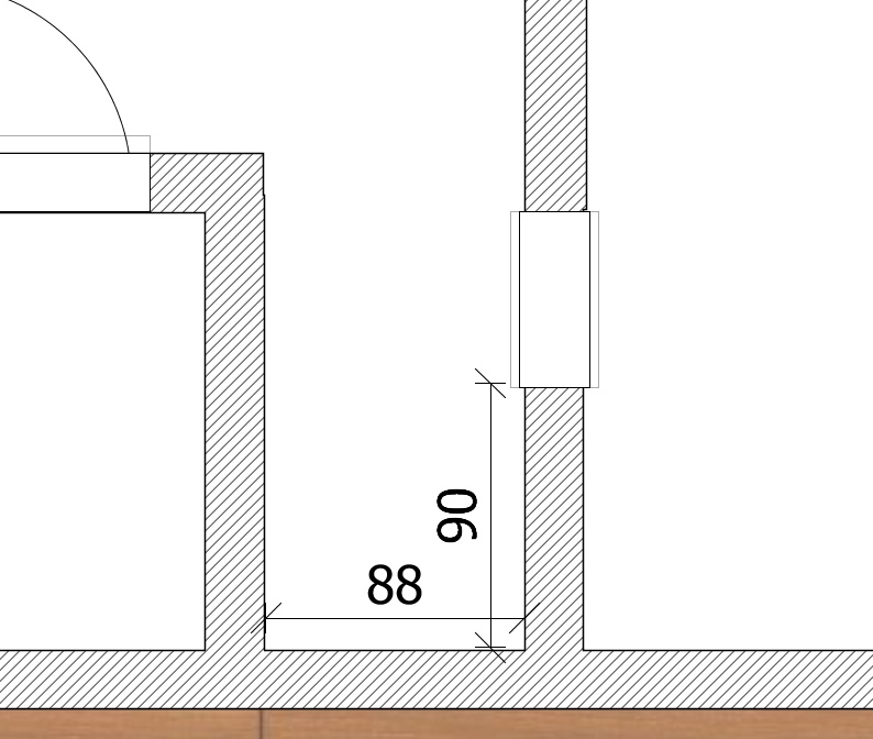

Nous sommes en train de créer une douche d'appoint dans une niche existante faites de murs en parpaings (88cms de large).
Il est prévu un receveur céramique à poser (80x80) et nous souhaitions faire les murs en Wedi. Nous aurions plusieurs questions :
- Le mur du fond est un mur extérieur qu'il s'agit d'isoler et dans lequel la tuyauterie passera. 8 à 10 cms de réserve sont prévus à cet effet. Quelle est la meilleure solution selon vous ? rails+laine de verre (70mm)+ wedi 10mm ?
- Sur les côtés, il s'agit de murs de refends pour lesquels nous n'avons donc que 3 à 4 cms max de chaque côté pour habiller le mur. Encore une fois quelle est la meilleure solution selon vous ? Collage de wedi de 30mm ? ou tasseau + laine + wedi de 6mm ?
- Dans les 2 cas, une plaque wedi de faible épaisseur (6mm) supporte t elle bien le poids de la faience sur toute la hauteur
- Dans une douche, qu'est il conseillé pour étanchéifier les joints entre les plaques ? bande étanche ou colle polymère ?
- Comment assurer l'étanchéité entre le receveur céramique et les plaques Wedi ?
- Convient il de mettre également une bande d'étanchéité en pied de cloison (partant de sous le receveur et remontant de ~30cms sur les plaques ?

Note : la 1ere photo est à pivoter de 90 degré dans le sens des aiguilles d'une montre, désolé
